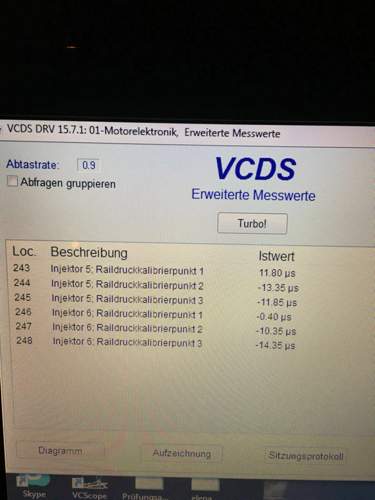

habe mir ebenfalls ein VCDS zugelegt und komme soweit gut zurecht.
Meine Frage an euch:
Wie muß ich vorgehen, um die Injektoren genau auszulesen?
Motorsteuergerät - Messwertblöcke - 72 bis 77 etc.
Dann habe ich als Werte z.B. 20 / 8 / 12 ms Kalibrierungsdruck auf dem ersten Block A.
Habe mal gelesen, da? da irgendetwas von + oder - stehen müßte.
Wenn ich das aber jetzt richtig auswerte, sind meine dann eher etwas verkokt, da 20 und 8 ja im + sind.
Laut Beschreibung :
1. Wert -45ms (minus 45ms) = Grenzwert
2. Wert -15ms (minus 15ms) = Grenzwert
Ist das jetzt so richtig?

Original geschrieben von Jonnyrobert
Das Fenster kann nur 3 Werte anzeigen = Zylinder 1 - 3 (72,73,74)
Zylinder 4-6 = 75,76,77
Verstanden? 😉

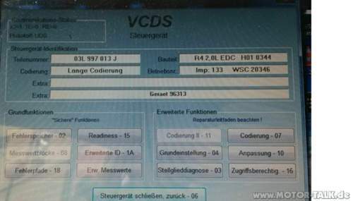

Ich kann leider die Injektor Werte nicht abfragen
01 Motorsteuergäret, 08 Messwertblöcke kann man nicht anklicken.😕
Die Zündung ist eingeschaltet…. Bitte um Hilfe
Bild-2
Bild-3
Versuche es mal über die "Erweiterten Messwerte"😉
Vielen Dank Antoni🙂🙂🙂
Könnt ihr mir sagen ob meine injektorwerte i.o sind? (Siehe Bilder)
Hallo zusammen, möchte auch gerne wissen wie meine Injektionen aussehen kann aber Erweiterte Messwerte nicht auswählen (GP2, Bj2009)
Bin ich da richtig?
Nö. Canal 72-77.
