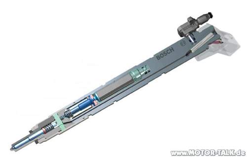

Hat mal einer ein Foto der Dinger ?
In einem Beitrag stand die Teilenummer und daß man die mit etwas Glück im eingebauten Zustand lesen kann.
Mich würde interressieren ob ich die Alten oder die Neuen drin habe. Leider keine Ahnung wonach ich suchen soll .
Themenstarteram 16. April 2009 um 15:14
So müsste der Injektor aussehen von Audi / VW ;)
Injektor
Also meine haben die Nummer 059 130 277 Q beim 3,0 TDI der 2,7TDI hat glaube ich eine andere Nummer . Es gibt einige verschieden Nummern die verbesseren enden mit AJ oder AH ........
Die Injektoren sind doch leicht zu finden, sie stecken oben im Zylinderkopf und es geht eine Kraftstoffleitungen und ein Kabel ran. Die Glühkerzen sitzen auch in der Nähe!
Die Nummer kann man zum Teil erkennen vielleicht mit einem kleinen Spiegel auch ganz.:cool:
Die aktuellen Injektoren haben den Indes AH am ende.
