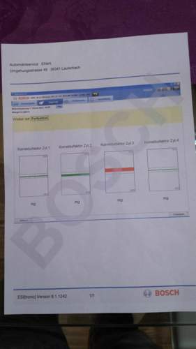

Hallo, ich war jetzt bei einem Boschdieselzentrum weil einer meiner Injektoren fast am Tolleranzbereich ist (-38ms), habe den die Werte von dem Protokol vorgelegt, die konnten mit diesen Werten nichts anfangen. Die meinten wir können ein Rücklaufverhältnis prüfen und daran "grob" sehen ob diese defekt sind. Um sie richtig zu prüfen, müssten sie raus(Kosten ca. 700€). Habe mich erstmal für das erste entschieden, da kam raus das alle Injektoren das gleiche Verhältnis haben. Beim freundlichen wird auch immer nur über "Rücklaufverhältnis" gesprochen, hier im MT steht aber immer nur was von "Nachlaufzeit". Woran soll man sich nun orientieren?!?
Vielleicht ist hier jemand im MT der dazu mal eine Aussage treffen kann, z.B. vom Boschdienst(Hersteller der Injektoren) oder vom freundlichem.

Wirklich sicherheit hast nur, wenn bei Bosch abgedrückt wird!
Die werte sind nur grobe Richtwerte, solange kein Rauchen im Stand oder keine Gedenksekunde beim Starten vorhanden sind, und auch keine Außergewöhnlichen Geräusche vorhanden sind, dazu die Werte noch halbwegs ok sind, sollte alles noch ohne den Motor zu beschädigen eiterlaufen!
Aber wie gesagt, sicherheit nur durch abdrücken...
Ich hatte schon Injektoren, die hatten fürchterliche Werte, aber keine Symptome, und beim Abdrücken absolut ok! Aber auch schon welche mit noch recht guten Werten, aber weißrauchen, und undicht beim Abdrücken...
