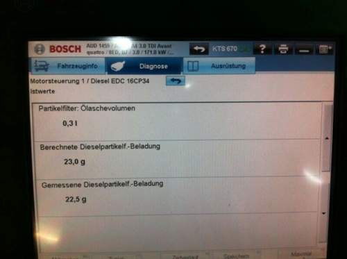

Hi an die Forengemeinde,
ich habe vor mir einen Audi A4 B7 3,0 TDI Bj. 05/2006 mit 205.000km zuzulegen. Da der Wagen sehr weit entfernt steht, hat der Besitzer mir zuliebe extra in der Werkstatt die Injektoren und den DPF auslesen lassen. Fand ich schonmal absolut top!!!:)
Allerdings war ich etwas "erschrocken" über folgende Werte:
Block 72 (Zyl 1) 34.0 ms 48.0 ms 32.0 ms
Block 73 (Zyl 2) 26.0 ms 48.0 ms 28.0 ms
Block 74 (Zyl 3) 32.0 ms 46.0 ms 32.0 ms
Block 75 (Zyl 4) 40.0 ms 52.0 ms 34.0 ms
Block 76 (Zyl 5) 34.0 ms 42.0 ms 24.0 ms
Block 77 (Zyl 6) 48.0 ms 48.0 ms 42.0 ms
Für mich sind das aber extrem verkokte Teile?? Laut Besitzer (hat den Wagen seit 180.000km) fährt er sehr oft Langstrecke... Woher kommt das? Ein Grund den Wagen nicht zu kaufen? Bekommt man das mit dem Lambda-Reiniger wieder hin oder müssen die raus und gereinigt werden? Was kostet eine BEDI-Reinigung?
Achso, vielleicht kann noch jemand etwas zum DPF aus dem Bild unten sagen?
Danke schonmal und Grüße
Dpf

DPF hat eine Aschemenge von 0,10 angezeigt. Was bedeutet dieser Wert?
