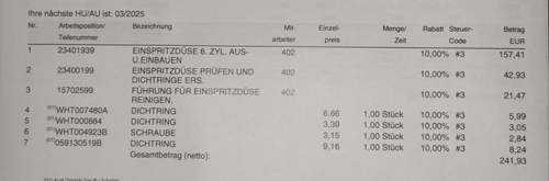

Hier die Auflistung der Rechnung ...
Sollte ich das Problem erneut haben, werde ich es auch definitiv woanders machen lassen. Ich wollte jetzt nicht, dass daraus etwas größeres an schaden entsteht. Daher hab ich es fix dort machen lassen.
Edit* 287€ inkl. Steuern, also keine 241€*

Doppel Rolleyes..... ich will sicher nicht die Preise von Audi in Schutz nehmen, aber daß was Du dort schreibst ist doch blah.
Die auf der Rechnung verlangten Preise für die Ersatzteile sind alle im Rahmen und daß selbst bei Deiner falschen Annahme das es nur eine Dichtung ist und diese auch nur 50 cent kostet. Es sind mehrere Dichtungen und die Dehnschraube die zwingend gewechselt werden müssen.
Die drei Positionen betreffend der Arbeit sind nicht unbedingt die Günstigsten (gerade Pos 2), aber "Abzocke" sieht anders aus. Erstens muß der Mechaniker bezahlt werden, das Werkzeug übrigens auch (mit sicherheit mehr als 20€ an Werkzeug), die Versicherung, wenn dem Mann mal ein Fehler unterläuft, dazu die Werkstattkosten (Licht, Strom, Sicherheitsüberprüfungen der Einrichtung) und gott bewahre, die Firma will tatsächlich auch etwas an Gewinn machen...
