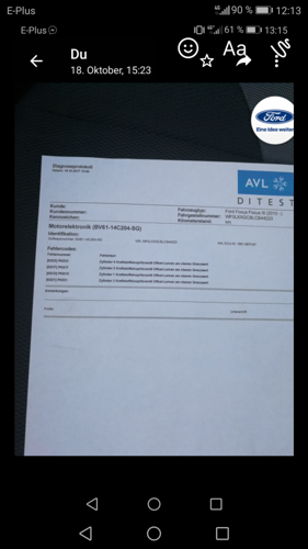

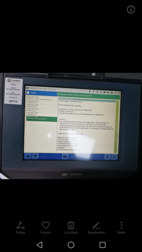

Hallo, mal ein âhnliches Problem zu den Injektoren.Habe beim FfH HD Pumpe + 4 Injektoren + sämtliche nach Ford vorgeschriebenen Leitungen , Tank säubern, Filter neu....HD Pumpe + Düsen habe ich gestellt. ( regeneriert). Nach dem ersten Tag ging nichts mehr, ruckeln, nageln....Düsen wieder voll Späne. Rail wurde nicht getauscht, nur gesäubert, wahrscheinlich nicht korrekt. ( Auf meinen Wunsch gereinigt, sonst Neu teil!). Düsen neu eingeschickt gereinigt, neu kalibriert. Rail wieder bei Ford reinigen lassen, diesmal kpl. zerlegen. Neue Leitungen, vonPumpe zum Rail und 4x zu den Düsen. Düsen an lernen, fertig. Bin jetzt 1500 km gefahren BAB, Landstr. Hochgebirge. Auto ruckelt immer noch wenn kalt, schmeißt helle Wolke, typisch für def. In. Kann es sein das das Programmieren, mit den nochmals über holten Düsen nicht geklappt hat? Wurde bei Ford gemacht.Muss dort jeder Zyl. einzelln progr. werden, oder hintereinander alle 4? Beim zweiten über holen habe ich ( vom bekannten Instandsetzer) für eine Düse 2 Messprotokolle bekommen, u.a. von einer anderen Messmaschine mit anderen Code. Diesen Code hat mein FFH später einzelln, nur für diesen Zyl. eingegeben. Auto fuhr etwas besser. Code von restlichen 3 Zyl. nicht angenommen? Kann man bei Ford prüfen ob alle Code OK. sind? Bin jetzt mit Wohnwagen in Italien, habe Mittwoch vor Ort einen Termin, möchte Rücklaufmenge prüfen lassen+ Düsen neu programmieren. Habe schon mehrmals Batterie abgeklemmt+ Licht an, fahren....., kein Erfolg.Kann jemand helfen? Gruß Max
Es muss der Code gespeichert sein / werden, der nach dem letzten Überholen für jede der Düsen generiert wurde. Die Eingabereienfolge richtet sich nach dem programmiergerät, manche verwenden die MobY Arithmetik(die ist in der Hilfe erklärt), manche berücksichtigen die Zündfolge interne und nummerieren nach Zylindern durch.
Wichtig ist, dass der von der letzt-Düsen-überholenden Werkstatt / Firma zur jeweiligen Düse im seinerzeit aktuellen mechanischen Zustand ermittelte auch dort eingegeben ist.
Also 1. richtigen Code raussuchen und 2. gucken ob und wo der eingegeben ist.
Lass das zuerst prüfen. Vielleicht hast Du Glück.
