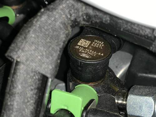

3 1/2 Wochen fahre ich nun den ST Line Turnier, 2,0 l Diesel, 8 Gang Automatik. Insgesamt ein Top Fahrzeug mit allen Paketen.
Heute mit ruckeln und Leistungsverlust stehen geblieben auf der Autobahn. Abgeschleppt zum nächsten Ford Händler, morgen mal sehen.
Diagnose Injektor, Einspritzventil Zylinder 1. Dazu kommt, kann jemand was zum Fehlercode P126a sagen?
Hat der ADAC ausgelesen und weitere Fehlercodes die aber nicht erkannt werden da, das Fahrzeug zu neu ist und in deren Tablet noch nicht aktuell ist.

1. Zylinder Megenausgleich (glaube so hiess es) zu hoch.
Einspritzventil ers und war alles gut.
Die haben Probleme mit den Injektoren beim ecoblue... habs gesehen weil unser Teilelieferant 50 Ventile an Lager hat (was sonst nie vorkommt).
Muss noch anmerken das der Motor somit nur auf 3 Zylindern lief.
Aber bei meinem ned immer ab und an lief er ohne Probleme...
Muss man ned verstehen 🙂
Ich hatte jetzt einen Transit Custom (02/2019) in der Werkstatt,der hat extrem geruckelt. Keine Fehlercodes. Bauzeitraum der Düsen mit 4 Mal 19029 noch vor dem bekannten Datum 19040. Düsenrücklauffest im Leerlauf unauffällig(vielleicht müsste man den Motor mit höherer Drehzahl laufen lassen?) , Datalogger PCM gibt auch keine Hinweise auf einen bestimmten Injektor. Habe nach Rücksprache mit dem Werkstattmeister alle Einspritzdüsen erneuert,und der Motor läuft jetzt wieder einwandfrei.
Ansonsten jede Menge verschiedene Fahrzeuge in der Werkstatt,die jeweils diesen Motor haben,alles ab Datumscode 19040. 4 Düsen neu ,und gut ist. Gibt ja Eilnachricht dazu.

Kann auch Injektor 1 oder 2 oder 3 oder 4 sein. :,-) Entscheidend ist der Datumscode auf dem Injektor. Ab 19040 geht es los. Bis ungefähr 191XX,je nach Teilenummer.

Heute Mittag kam der Anruf, das mein Auto fertig ist, getauscht sind wie es sein sollte alle 4.
