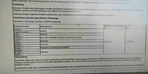

Folgendes dazu grade in einer Facebook Gruppe gefunden
B6d469c1-16fc-4a40-9906-9ef245ab5473
Soll heißen, es passiert erst mal nichts?
"Bis auf weiteres keine Teile bestellt werden."
Was darf man darunter verstehen?
Demnach wären ja auch die Leute betroffen, die bereits neue Injektoren verbaut haben?! Oder hab ich da eine Fehlinterpretation?
Da würde ich mich aber freuen :-D
Nein die die verbauten wurden bereits haben funktionsfähige eingebaut.
Das musste man ja vergleichen mit der Chargen Nummer.
Naja wenn Ford die Chargennummern erweitert? Da bei den gewechselten evtl. Fälle auftreten?
Bei den ersten Injektoren, die gewechselt wurden, kann es ggf schon sein, dass diese nochmals gewechselt werden müssen...
Bei den ersten aufgetretenen Defekten hat Ford ja noch gar nicht gewusst, dass es eine ganze Charge Injektoren betrifft...
Da wurden wahrscheinlich einfach lagernde Injektoren zum austauschen geliefert, die ggf auch zu dieser Charge gehören.
Bei mir wussten sie es schon lt. TSI.
Die Eilnachricht bzgl betroffener Chargen Nummer war sehr früh bekannt.
Und wenn die Werkstatt dann die Nr ned kontrolliert hat die neu kamen, dann kann man noch soviele eilnachrichten raushauen.
Ihr Knallchargen!! :-)

Gerade mal die Werkstatt angerufen, es scheint ja doch noch Singvögel zu geben. Er hat es mir nun bestätigt. Die warten auf die bestellten Injektoren. Warum nicht gleich so.
Er sagte mir auch was von Ford hat den Lieferanten der Injektoren gewechselt gehabt Anfang diesen Jahres wenn ich richtig zugehört habe wechselten die von Bosch auf Conti und damit kam der Müll erst ins Haus. Ist nur das was er erzählt hat andere Quelle hab ich nicht.
