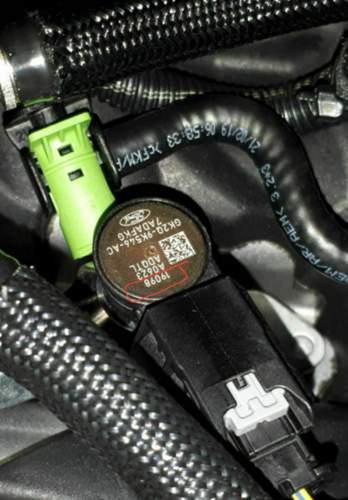

Guten Abend,
hat hier nicht jemand vor kurzem die betroffenen Nummern der Injektoren gepostet?
Finde es auf die schnelle nicht mehr. Vielleicht kann die jemand noch mal posten. Merci
Anbei ein Bild meiner Injektoren.
@Firefighter91 schrieb am 27. September 2019 um 22:09:29 Uhr:
Guten Abend,
Hier liess selber:
Die Seriennummern der möglicherweise defekten Einspritzventile liegen in dem folgenden Bereich:
GK2Q-9K546-AC  19040 - 19117,
JB3Q-9K546-AA  19040 - 19118,
JG9Q-9K546-AA 19045 - 19074.
Ja,dann bist du betroffen.
Der Code
Vielen Dank @mechanic74 für die schnelle Antwort.
Jab klingt wohl eindeutig.
Mal sehen wie schnell ich Post bekomme.
