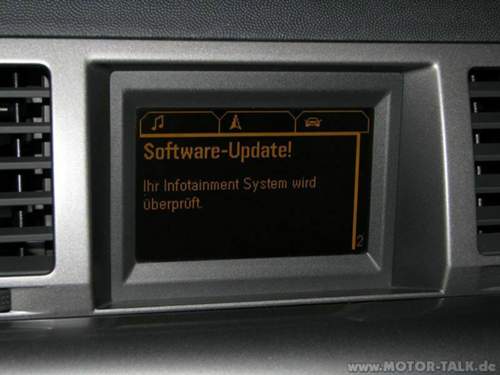

heute Abend habe ich das Infotainment Update auf Version 10/10/07 versucht. Nachdem damals das Update 04/04/07 problemlos geklappt hat, dachte ich es diesmal auch. Leider aber nicht 😠
Am Anfang lief alles problemlos lief (UpdateCD erkannt usw.), dann kam aber keine Fortschrittsanzeige und irgendwann hat das CD-Laufwerk auch keine Geräusche mehr von sich gegeben. Nach knapp 50min habe ich versucht abzubrechen, aber denkste. Motor an/aus, die Updatemeldung ist nicht aus dem Monitor verschwunden. Das Display war auch dauerhaft an. 🙁

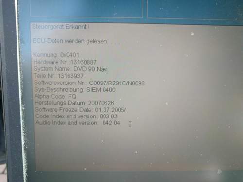

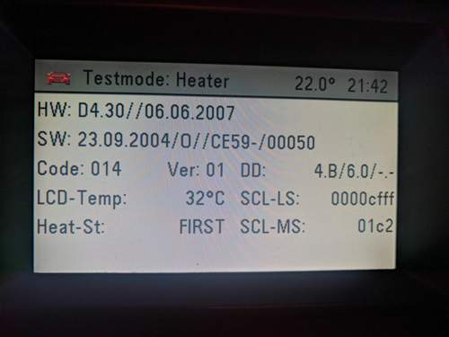

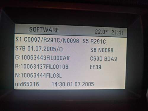

So, ich berichte mal in diesem Thread, da ich ausgehend von diesem, die CD mit einem mulmigen Gefühl in den Schlitz geschoben habe.
Habe mir meinen mittlerweile 3. Vectra gekauft und bei diesem war ein DVD90 drin. Natürlich hat der Vorbesitzer einen Dreck auf SW Updates gegeben und er wusste nicht was ihm dadurch entgeht (AUX IN).
Auf den Bildern seht ihr dass Original auf dem DVD90 die Version von 01.07.2005 installiert war.
Ich bin zum FOH und er hat mir mittels Fahrgestellnummer die aktuellste Version herausgesucht. Laut Katalog wäre das die 04.2007 gewesen. eine 10.2007 hat er mit meiner Fahrgestellnummer nicht gefunden. Also Bestellt und am nächsten Tag hab ich sie abgeholt. Es handelte sich (siehe Bild) um die Version 10/2007.
CD reingeschoben, gewartet und nach ca. 15 Minuten war der Spuck vorbei. Alles funktioniert wie gewünscht. Netter Nebeneffekt. Ich habe am Abend vorher versucht durch ein neusetzen des Codeindexes im EHU AUX zu aktivieren, was aber nicht erfolgreich war. Mein OpCom (ChinaClone Version 08/2010) kannte scheinbar den richtigen CodeIndex nicht. Original war der Index 003 03 programmiert und ich konnte aber nur 002 06 oder 012 06 einstellen. Das sind die Indexe vom Astra. Egal welches Baujahr/Modell ich wählte. Es gingen nur diese beiden Indexe. Anyway. Ich hab den 012 06 programmiert, Radio funktionierte, Aux war nicht sichtbar.
Jetzt nach dem Update taucht es auf und es ist kein PLOPP zu hören (YESS) also kann ich mich jetzt um ne vernünftige Auxanbindung kümmern.
