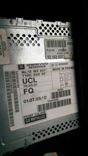

Anbei ne Liste mit den möglichen Geräten
Dvd90-eingebaut
@butzi15 wen meinst du jetzt?
@Checkup2110 nicht die Aussage aus dem Kontext reißen. 😉 Da gehört noch der nachfolgende Satz dazu.
Ich geb nur den Tipp an die Kollegen hier im Forum. Lasst euch die CD vom Händler aus dem Katalog suchen. Dann seid ihr da zumindest sicher.
@daimonion 😁 meinte Dich - da hatte sich "Checkup" dazwischen geschmuggelt 😉
