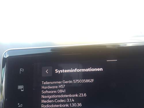

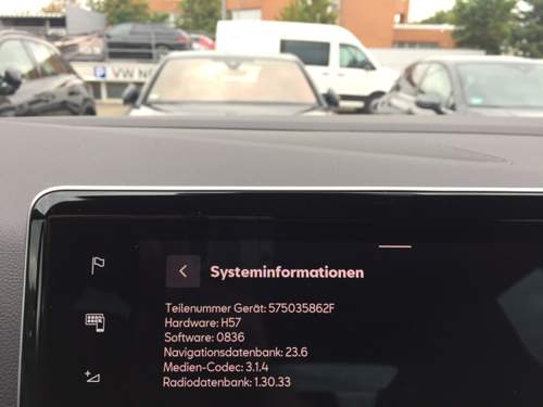

Hier noch die Photos vor und nach Werkstattbesuch vom 26.7.2023
26-7-2023-morgens-vor-update
26-7-2023-abends-nach-werkstattbesuch
Frage: Hat jemand Erfahrung mit der Version 0841 - gibt es da evtl. auch Probleme ??

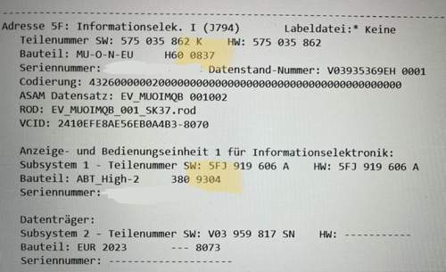

@KlausDW
Du musst ein Update vom MIB Bedienteil machen lassen auf die Version xx13 am Ende, das ist zu 99% verantwortlich für die Reboots. Wenn du das 9Zoll Display hast.

Danke! Kann ich meine Version irgendwo sehen, oder kann das nur in der Werkstatt ausgelesen werden? Am Display sehe ich nur Teilenummer, Hardware, Software, Navi-DB, Mediencodec, Radio-DB - davon ist es nix, oder?
Ich fürchte mein 🙂 hat da genausowenig Ahnung wenn ich ihm mit dem komme...
@KlausDW
Ich habe meine Daten mit VCDS ausgelesen.
Ich benötige auch noch beide Updates.
Headunit auf 841 und das Bedienteil muss auf 9313(wo bei ich da noch nicht weis ob das schon bei den Händlern verfügbar ist, Seat hat die Version schon) der Fehler wurde aber auch schon in einer neueren SW behoben, als die ich auf meinem Auto habe.
Headunit + ABT
