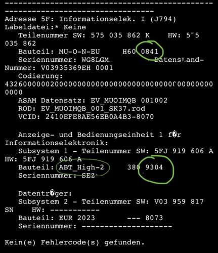

Auslesen kann man das ohne OBD Tool leider nicht.
Auslesen mit Obdeleven möglich? Wenn ja, welches STG?
@Primetime
Adresse 5F: Informationselek. I auslesen
Siehe Screenshot.
@Holgerl
Ich traue da keiner Werkstatt, die sollten bei mir die Software im ABT hochflashen, haben sie aber nicht gemacht, da bei mir auch noch die fehlerhafte SW installiert ist. Ich lese immer alles vorher und nachher aus. Und die Werkstätten wissen oftmals eben nicht Bescheid.
Frage Sie doch mal welche Version drauf ist.
ich habe ein Ausdruck vor und nach Werkstattbesuch machen lassen:
Vor Werkstattbesuch - es ist eine Liste mit Ereignisspeichereinträge.
Diese ist voll mit Fehler - keine oder Sporadische Kommunikation usw.
Nach Werkstattbesuch habe ich eine Verbauliste erhalten. Die Liste zeigt alles was geprüft und
letztendlich mit Ok dokumentiert wurde. Im Feld Informationselektronik steht nur:
(UDS/ISOTP/575035862F /0841 /H57 / usw.
Ja das hilft mir/ dir mit dem Problem nicht weiter :-)
Rufe doch mal deinen Händler an ob er dir sagen kann welche SW Version auf deinem ABT ist und ob sie da auch schon ein Update gemacht haben.

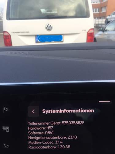

H57 ist die Hardware, da hast du eine ältere Version als ich H60, jedoch kenne ich die Unterschiede der beiden Headunits nicht.
Hallo, ich muss da mal fragen - ich habe ein SEAT Tarraco FR - 150 PS Bj. 10/22
Vielleicht zum Vergleich:
vor knapp drei Wochen habe ich einen neuen Tarraco abgeholt, mit folgenden Infos:
Hardware: H60
Software: 0841
Navidatenbank: 23.10 (heute 23.11)
Medien-Codec: 3.1.4
Radiodatenbank: 1.30.36
Ich hatte ähnliche Probleme mit dem Tarraco 12/22. Mit meinen neuen PHEV 11/23 hatte ich bisher noch keine Probleme. Sind aber auch erst 4 Wochen ins Land gezogen 🙂 Daten sind identisch zu denen von Taes2022 (abgesehen von der Navidatenbank 23.11)
