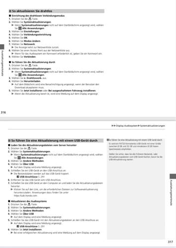

Kurze Frage:
Jemand schon eine Update bekommen für das Infotainmentsystem?
Er zeigt mir zwar das System ist auf dem neusten Stand, weiß aber nicht ob es daran liegt das ich nicht im WLAN bin?
Das Handy war "nur" via Bluetooth verbunden und halt mobile Daten des Handys. Muss zwingend eine WLAN-Verbindung dafür aktiv sein damit er richtig nach einem Update sucht?
Also das wird im Online Handbuch ab Seite 314 erklärt, es soll eine Drahtlos-Verbindung hergestellt werden. Mit einem Accees Point (Wlan).
Alternativ kann man das auch noch altmodisch mit dem Usb stick machen, erfordert aber auch, dass ein Bericht zu Honda geschickt wird, ist wohl etwas umständlicher.
https://usb.honda.com.
Ich persönlich würde wahrscheinlich einen Hotspot mit dem Smartphone machen.
