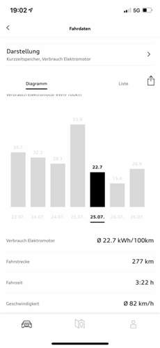

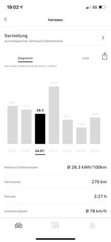

Basel-Stuttgart 28.3kw/h Verbrauch
Stuttgart-Basel 22.7kw/h Verbrauch
Laden hätte ich nicht müssen, habe aber in Rutesheim nachgeladen auf 50% mit einem Peak von 267kw/h, wirklich genial!
Was ich bis jetzt sagen kann sehr sehr zufrieden was Leistung vs. Verbrauch angeht…
Rest kommt ein bisschen später…
