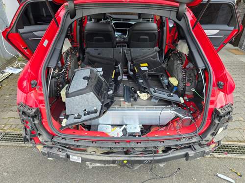

Wie kommt man eigentlich bei unserem PHEV an die 12v Batterie? Denke mal man muss den kofferraumboden rausnehmen. Gibt es dafür ne Anleitung? Schrauben an den verzurrösen schätze ich und sonst noch was?
Habe das Foto auch im anderen Thread gepostet. Da sieht man die 12V Batterie.
Ja, der Kofferaumboden muss raus. Sind aber nur die 8 Schrauben von den Ösen, mehr nicht.
Die Plastikabdeckung vorne ist mit dem Boden verbunden. Das ist aber nur geclipst.
Bild #211450924
mein A6 55 BJ 05/2021 100Tkm bekommt in der nächsten Woche auch eine komplette, neue HV-Batterie, nach dem ich seit Dezember 2024 nur noch den Verbrenner benutzen darf (vorher ca. 40% elektrisch unterwegs).
Ich habe mich mal telefonisch an die Audi-Servicehotline gewandt und gefragt, wie es denn mit einer "Entschädigung" ausschaut, da eine ca. 30-prozentige Leistungs- und Nutzungseinschränkung über 4 Monate aus meiner Sicht nicht unerheblich ist. Da wurde mir mitgeteilt, ich solle mich diesbezüglich an meinen Händler vor Ort wenden. Dort habe ich mein Anliegen nun platziert und warte auf eine Rückmeldung. Gibt es hierzu vielleicht schon Erfahrungen?
