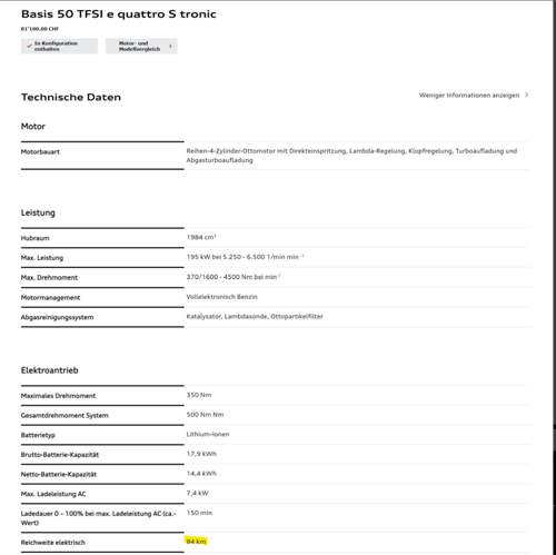

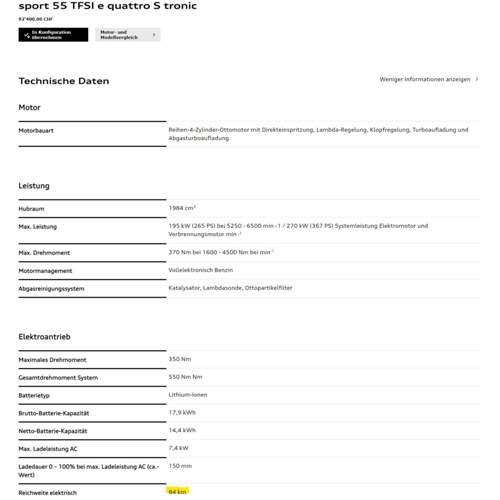

Wo schaust du denn? Im Schweizer Konfigurator steht bei den Avant bei allen 3 Motorvarianten 84km drin. Siehe Screenshots.
Systemdrehmoment scheint auch jeweils (50/55 TFSI e) um 50NM angehoben worden zu sein.
Ganz unten steht in den Datenblättern dann aber auch NEFZ. Also wie gehabt.
Aber die elektrische Reichweite steht wird doch im Datenblatt extra mit WLTP angegeben? Leider nur ein altes Datenblatt zur Hand.
Aber auch egal, ich blick bei dem ganzen WLTP/NEFZ Zeugs eh nicht 100% durch.
Auf dem Papier haben die TFSI e jetzt 84km statt 60-66km und 50NM mehr Systemdrehmoment. Vermute mal da wurde ein wenig an der Software optimiert, mehr nicht. Wie es in der Realität sein wird bleibt abzuwarten.

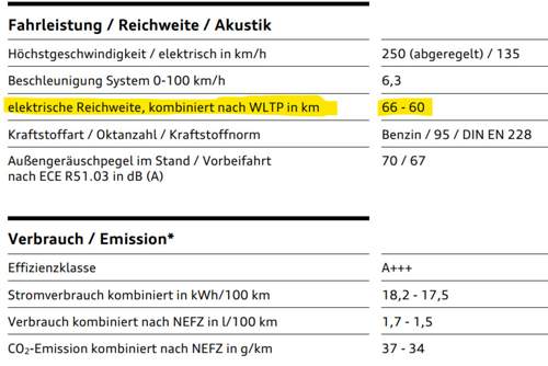

Entscheidend ist was im CoC steht. Und dort sind 60-66km mit der größeren Batterie viel zu wenig, die 83km sind da eher realistisch.
Mein 50 TFSI e mit der kleineren Batterie von 2020 hat 54km, es müssen ca 40% mehr sein. Ich finds sowieso schade dass die Hersteller nicht alle diese Werte veröffentlichen MÜSSEN, weil die sind deutlich aussagekräftiger als sie Kombinationswerte.
Und diese WLTP Werte werden dann umgerechnet in NEFZ, da kommen dann 63km Reichweite raus was einfach Schwachsinn ist.
50 TFSI e WLTP
Ich kenne es so, dass nur die Daten der Preisliste bindend sind, oder?
In der aktuellen Schweizer Preisliste für das Modelljahr 2023, gültig seit 01.07. sind es immer noch 450 Nm für den 50er und 500 Nm beim 55er.
Ich bleibe dabei, dass sich gar nichts geändert hat, würde mich aber freuen, wenn ich daneben liege :-)

Edit: ich kann mir auch nicht vorstellen, dass Audi eine doch ordentliche Reichweitenerhöhung von 66 auf 84 km einfach so stillschweigend einfließen lassen würde. Da gäbe es doch Mitteilungen in der Presse, oder?
Ja, das stand auch in der Presse. Es sind dann im Mai 2021 überhaupt erst wieder TFSI e produziert worden, die waren pausiert seit Dezember 2020 wegen Umstellung auf Euro 6D. In dem Zuge kamen 265PS im Benziner (von 254PS davor) und der große Akku mit 18kWh. Kurz danach ging dann das Bestellchaos vollends los. Die schweizer Seite mit 500NM Systemdrehmoment zum 50 ist einfach falsch. Es ändert sich momentan rein gar nichts, warum auch.
