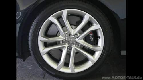

Hmm, sowas hab ich ja befürchtet.
Wie find ich das mit Sicherheit raus? 😮
Montieren? 😁
Also ich hab vorne die 380er vom A8 montiert und da passt 18 Zoll grad noch drüber. ...
Kann nur sagen, dass das jetzt schon eng ausschaut. 😉
Und 1 Zoll sind immerhin ca. 2.5cm.
Gibt's da nicht irgendwo ne zuverlässige Aussage zu - am besten von Audi selbst? 😮
Du kannst bei diverses Firmen für Reifen nachschauen...die haben ja alle eine Datenbank mit den passenden Grössen. Beim S6 4G ist minimum ein 19" Rad pflicht.
Beim 4F gingen 18" noch drauf...
Vielleicht war das Angebot für den alten S6???
In den Zulassungspapieren (EG Übereinstimmungserklärung, Fahrzeugschein) geht es erst ab 19" los.
Das wäre für mich die zuverlässigste Aussage.
Selbst wenn es (technisch) passt, ist eine TÜV Vorfahr notwendig mit Einzelabnahme. Ohne Tragfähigkeitsbescheinigung für das Fahrzeug geht das nicht.
Also: Besorge Dir von AUDI eine Tragfähigkeitsbescheinigung, wenn es diese gibt, dann klappt alles, wenn nicht, dann wird es technische Gründe haben (Die AUDI bestimmt erläutert)
auf den s6 passen keine definitv keine 18" => Bremse zu groß (400mm)
