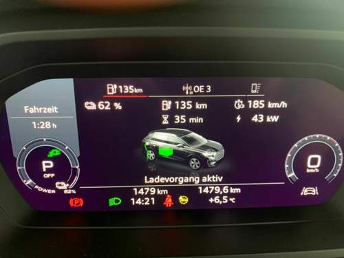

Was die Ladeleistung angeht: Ohne vorherige von Langstreckenfahrt bei diesen Temperaturen kommt man auch nicht höher. Ich hatte nur ein einziges Mal die volle Ladeleistung, das war auf der Strecke München -Stuttgart nach ungefähr 150km Autobahn bei ca 140kmh an ionity. Sonst komme ich auch nie über 70-80, auch nicht nach 30 Minuten Autobahnfahrt. Bei meinem Kollegen das selbe.
Meiner schafft nur max 50 Kw nach 130 km und bei 130kmh,
bei einer 350 kw Charger von Smartrics.
Unglaublich eigentlich. Ich war 200 KM auf der Autobahn mit nem Durchschnitt von 130 km/h unterwegs und bin dann an die IONITY gefahren. Ich werde das auch mal an den Händler weitergeben. Kann es ja wirklich nicht sein.

Wurde der Akku vorkonditioniert?
Wie kann er denn manuell vorkonditioniert werden?
@Pat_smo schrieb am 24. Dezember 2021 um 21:38:11 Uhr:
Weiss nicht, habe meinen Q4 noch nicht. Wenn im Navi eingegeben, dann sollte er es tun.
Durch langes, schnelles Fahren.
Ab Software 3.0 ist das erst möglich.
