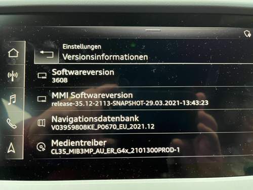

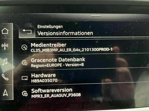

Ich habe die identischen Themen wie beschrieben. Z.B. geht bei mir keine Einstellung, wo ich den adaptiven Tempomat einstellen kann, ich komme am HPC nie über 70kW, MMI stützt durchgehend ab, etc.
War aus diesem Grund und euren Beiträgen in der Werkstatt und habe auch ein Software-Update bekommen. Leider irgendwie keinerlei der genannten Funktionen aus der Liste zuvor sind bei mir angekommen. Habe hier mal einen Screenshot von dem Versionsstand, vielleicht kann einer von euch was damit anfangen.

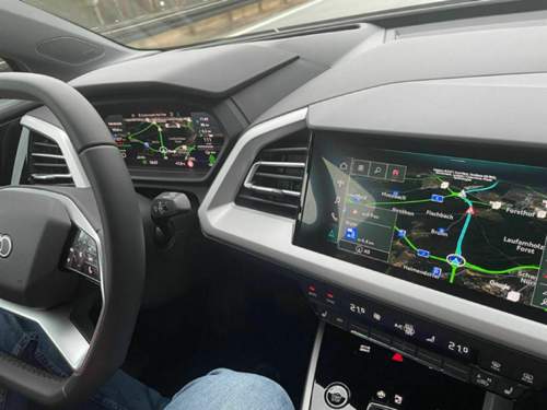

Neu dazu kam jetzt, dass mir die Route im MMI angezeigt wird, im Virtual Cockpit aber nicht.
Software 1
Software 2
Von der Beschreibung ist die MMI Version von März 2021, also wohl nicht wirklich neuer…
Dafür die Kartenversion vom Dezember… nicht das einfach nur das Kartenupdate eingespielt wurde ??

@Lumpistefan schrieb am 24. Dezember 2021 um 12:10:55 Uhr:
Da ich noch keinen Q4 habe, kann ich aber auch nicht vergleichen wie es bei Bestandsmodellen sonst aussieht.
So interpretiere ich das auch, werde nochmal auf die Kollegen zugehen. Ausgeliefert wurde Ende September, also sollte das Software Update eigentlich neuer sein.
@Pat_smo schrieb am 24. Dezember 2021 um 12:05:54 Uhr:
Hi zusammen,
Das sind exakt die Softwareversionen, die auf allen mir bekannten Q4 drauf sind, auch auf meinem (Produktion Ende Juli). Interessanterweise unterscheidet sich die Hardwareversion. Bei mir steht da H89A035043.
