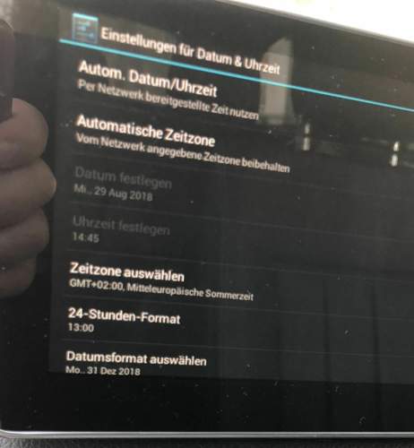

@Phone83 schrieb am 29. August 2018 um 14:55:02 Uhr:
Das sollte aber auch allgemein so eingestellt sein das Datum / Uhrzeit übers Netzwerk bezogen werden.
Hab ich auch gemacht...alles andere dauert entweder sehr lang oder ist auch noch falsch.
Ich habe dem Display zusätzlich noch die Region angegeben damit es direkt beim Start aktuell ist.
GPS wird bei ihm schnell gehen weil er auch die originale Antenne benutzt znd nicht die vom Zubehör.
Wobei ich hier anmerken muss das ich gestern 2 mal getestet habe und auch bei der Zubehör Antenne geht GPS sofort NUR wird es erst angezeigt wenn man es auch benutzt...völlig dumm aber ok. ..Hauptsache geht direkt ??
wie Phone83 schon schrieb: die Uhrzeit/Datum sollte man direkt vom CAN-Bus nehmen (siehe Foto anbei): ist das Schnellste und Beste.

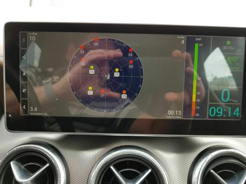

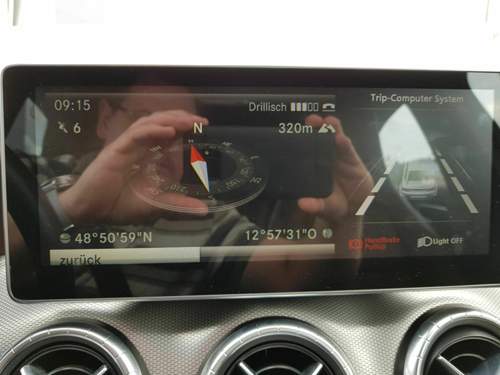

Theoretisch spielt es keine Rolle ob die OEM GPS Antenne angeschlossen ist oder nicht, da es sich um Passive Empfangsverstärker handelt. In der Praxis ist es aber so, das mit der OEM ein besserer Empfang besteht und daher der genaue Standort durch mehr Satelliten schneller ermittelt werden kann (reine Vermutung).
Im Anhang sieht man zwei Bilder. Das erste ist vom Display und der mitgelieferten Antenne, hier zeigt das System 10 Satelliten an, aber wegen dem Empfang werden aktuell nur 4 für die Positionsbestimmung herangezogen. Das OEM Navi (Comand Online) zeigt 6 Satelliten, leider weis ich nicht ob das alle gefundenen Satelliten sind oder ob diese aktiv zu Positionsbestimmung genutzt werden.

Die vom NTG empfangen Satelliten kannst du im Eng.-Menü abfragen.

Die mitgelieferte GPS Antenne sitzt bei mir unter dem Handschuhfach, auf dem Metallquerträger. Nicht der beste Platz, aber funktioniert. Die Optimale Position wäre unter der Abdeckung des Rückspiegels. Vorausgesetzt da wäre Platz und das Kabel ist lange genug. Aber auch so funktioniert es...
Ohne Verbindung mit einem WLAN oder HotSpot aktualisiert sich das Datum sowie die Uhrzeit erst wenn ein GPS Signal gefunden wurde, da er sich von da dann die Daten zieht oder errechnet. Den Unterschied sieht man gut in den beiden Videos die ich hochgeladen habe.
Wobei diese auch nicht wirklich repräsentativ sind, da es sich um einen "Warmstart" des Systems handelt. Bei einem "Kaltstart" dauert es 2-3 Minuten bis sich die Daten abgleichen und richtig angezeigt wird.
