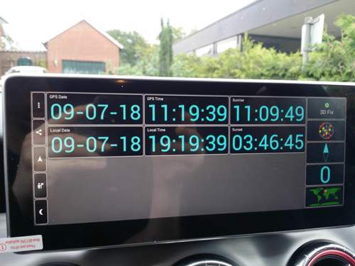

Ich gucke wahrscheinlich falsch...Unter GPS habe ich bei Lokaler Zeit 19:19 (Wirkliche Zeit wäre 13:19)
Aber die Uhrzeit Unter der normalen Oberfläche stimmt...
Wenn die dauer der GPS Verbindung nur mit der Uhrzeit zusammenhängt wäre das ja zu einfach ^^

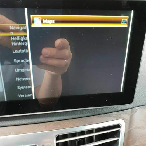

Hi. Hast du Here als Navi App eingestellt?
Ich habe Navi Here als App installiert. Funktioniert auch so weit. Ich kann es wohl nicht direkt als Navi Starten sondern muss über Anwendungen starten.
Gruß Kampi
Jetzt schaltet die App auf AUX um.
Die Ansagen sind jetzt hörbar. Nur leider habe ich kein Ton mehr vom Comand 🙁
Wenn ich die Here App im System anwählen könnte kommt die Stimme im Hintergrund wie bei Google Maps. Oder?
Das klappt derzeit nur mit Sygic
Ok dann probiere ich diese App mal aus.
musst dann auf android settings drücken und es gehen die richtige einstellungen von android auf wo dann uhrzeit usw ist
