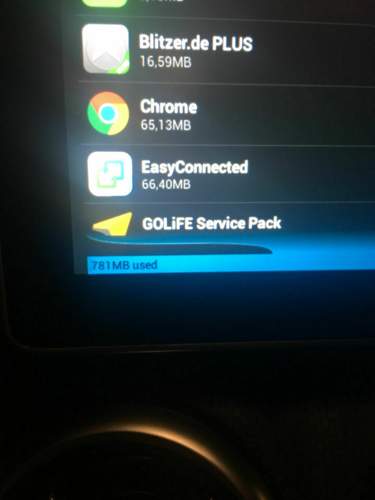

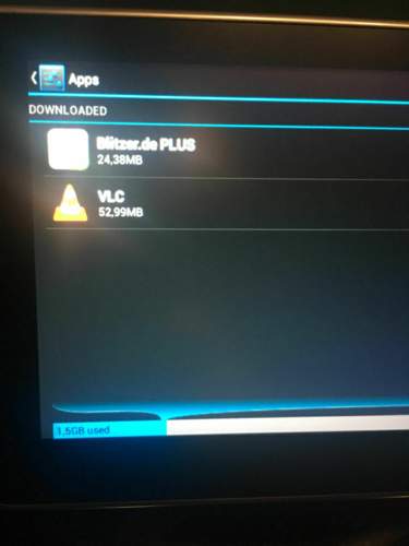

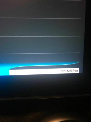

Hi. Wie macht ihr wenn es um interner Speicher geht? Ich hab mir paar Apps instaliert per WLAN und zur Zeit sieht es so aus dass ich nur 220 MB Platz noch habe. Und letztes mit VLC zeigte das Display mir dass es zu wenig Platz ist. Das was mich wundert kann ich leider auch diese instalierte Apps nicht auf Phone Storage übertragen. Meiner Meinung nach ist es egal ob man Apps durch USB Stick einladet oder durch WLAN. Die müssen trotzdem auf Android des Displays eingespielt werden. Wie macht ihr das?? Bei Sygic Landkarten sind aud SD Karte gespeichert. Nur Blitzer.de könnte ich auf Phone Storage übertragen andere nicht. Das schlimmste ist das die Apps werden auch immer aktualiesiert und gleich werde ich wirklich nicht mehr Platz haben. Unten Bilder wie sieht es bei mir aus. Grüsse

Auf SD Karte speichern.
@Phone83 schrieb am 22. Mai 2018 um 17:29:25 Uhr:
Ja aber wie meinst du es genauer? Wenn ich was durch WLAN herunterlade fragt er mich nicht wo Daten speichern. Auch bei SD Karte hatte ich zwei Apps und die müssten auch geöffent werden und instalieren sich auf integrier Speicher. Soll ich jetzt die Apps löschen und neu instalieren? Aber schreib mir dann wie dass die auf SD Karte bleiben. Kurze Anleitung, Fotos währe es nett. Grüsse
Musst du eine App laden wo du aussuchen kannst wo du installierst.
Dann die Apk auf einen usb Stick und von dort installieren.
Und wie heißt diese App?? Welche du benutzst oder anbieten kannst? Mit Android han nicht viel zu tun da ich mit IOS arbeite

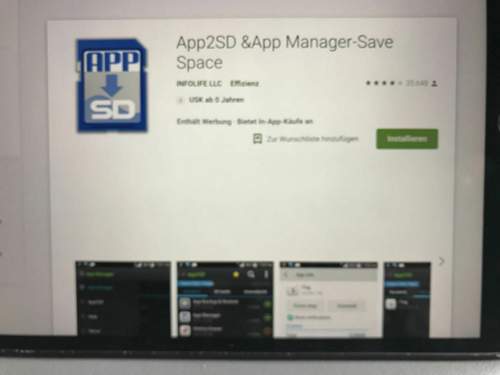

Ich habe das gefunden, hab’s aber noch nicht probiert

@Klohlig schrieb am 23. Mai 2018 um 12:23:45 Uhr:
Kann man sich schenken: greift auch nur auf das Menü in den Einstellungen zu und kann nur die Apps verschieben, die sowieso schon verschiebbar sind...
Wenn überhaupt ist Foldermount eine Lösung oder ausmisten:-)
