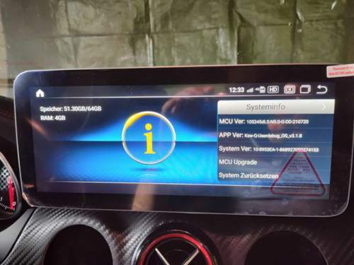

@CarMan82 schrieb am 25. September 2021 um 10:29:31 Uhr:
Wo finde ich die Updates für das Display?
Aktuell habe ich dieses drauf:
Und eine Erklärung wie man es macht, wäre ganz hilfreich.
Von wo hast du diese Firmware (3.1.8) und mcu (210720) Dateien. Die sind neuer als meine und ich finde die nirgendwo zum Downloaden?
@onur_selcuk kannst du vielleicht helfen??
@muriman ..scheint das neue Android 11 zu sein.
Die MCU ist im Discord.
