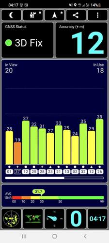

Leider habe ich immer noch das GPS Problem. Habe mir eine neue GPS Antenne bestellt und vorhin eingebaut.
Standortfreigaben in diversen Apps sind alle erteilt.
Hat jemand eine zündende Idee an was es noch liegen könnte?
Die GPS Antenne ist unter der Lautsprecherabdeckung mittig vom Armaturenbrett platziert und hat somit eine sehr gute Position.
@ag192 da wird dir keiner helfen können...lad dir mal ne gps app runter und verändere die position der gps antenne und gucke wie sich die balken verhalten
Onur hatte Mal wieder Recht! Warum auch immer ausgerechnet bei mir ist die Position da vorne zentral extrem ungünstig! Also wieder demontieren und die GPS Antenne woanders hinpacken. Hinterm Handschuhfach hab ich versucht, da ist das Signal noch ganz okay und eben auch unsichtbar.
Danke @onur_selcuk !!!
Nun funktioniert alles wie es soll!
Habe das gleiche Problem in meinem SLK gehabt. Ganz mieser Empfang mit der originalen GPS-Antenne in der Mitte des Armaturenbrettes, direkt über dem Androiddisplay. Auch andere Antennen, die ich in der Nähe des Displays installiert hatte, hatten gleiche Empfangsprobleme. Nutze jetzt die Originalantenne mit einer Antennenweiche für das Display und das NTG. Habe unter der GPS-Antenne etwas Silberfolie verklebt und danach super Empfang. Ich hab den Eindruck, dass das Display nicht gut entstört ist.
Hab nämlich das gleiche Problem mit der naheliegender DAB+-Antenne. Auch kein guter Empfang mehr. Werde hier auch mal versuchen den Verstärker mit Folie zu entstören.
