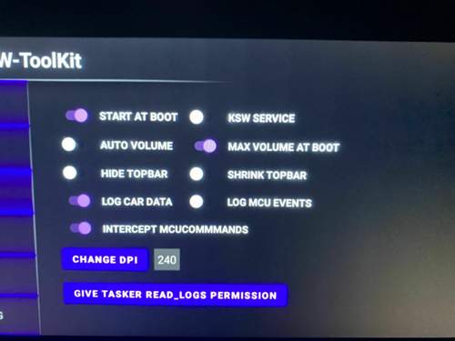

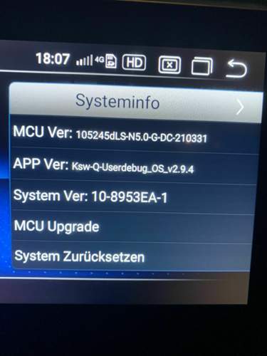

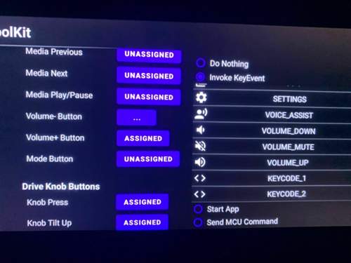

@Onur:
Vielen Dank für Deine rasche Antwort und Hilfestellung,
leider bekomme ich die Lenkradtasten nicht ans System angebunden. Ich habe testhalber Volume up/down auf die entsprechenden Lenkradtasten konfiguriert. Siehe meine Config und SW Version in den Bildern.
Vielleicht findest du den Fehler.
Bei der Gelegenheit enable ich Auto Volume wird kein Ton mehr übertragen.
Auch klappt das Thema Apple CarPlay OEM Freisprechen nicht so ganz. Apple CarPlay will telefonieren kann aber nicht weil MB Bluetooth dazwischen geht jedoch nicht die TEL OEM UI anzeigt. Wähle ich OEM Bluetooth kann ich Apple CarPlay nicht starten. Gibt es vielleicht eine Chance Apple CarPlay über wLan zu erreichen?

@Ratzenberger beim w205 weiß ich das nur die lautstärke tasten vom bussystem ans android display gescjickt werden...alle anderen tasten am lenkrad werden nicht erkannt leider...
Nutze kein Apple deswegen kann ich leider nur bedingt weiterhelfen, da ichs selber nicht testen kann.
Mb bluetooth solltest du aus der kopplung rausnehmen.du musst carplay über wlan hotspot über display und nur über bluetooth funktion androidseitig verbinden, nur dann klappt es...siehe dieses video...
