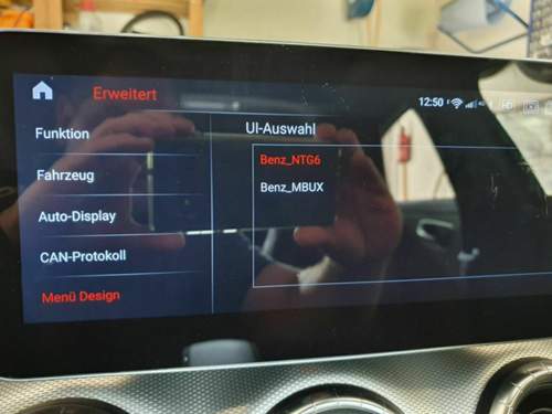

@ExOdUs88 bei mir sieht es so aus.
Ich habe die factory_config auch aktualisiert und mein Vendor ist LS, NTG Version 5.
Also die factory_config in den OEM ordner und aktualisieren. Muss ich dafür noch irgendwelche Anpassungen vornehmen oder kann ich die Datei nehmen wie sie ist?
@ExOdUs88 ..die zip Datei entpacken und dann die xml Datei in den OEM Ordner auf dem USB Stick.
Der Android Monitor erkennt die Datei und aktualisiert selbständig (es kommt eine kurze Meldung)
Perfekt, danke

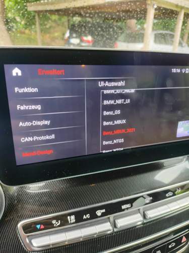

Es läuft!
factory_config eingespielt, alles neu eingestellt - TOP!
Nur wusste ich nicht, wie ich das Display nach dem Umschalten auf MBUX 2021 neu starte. Hab dann einfach den Schlüssel gezogen und 5 Minuten gewartet :-)

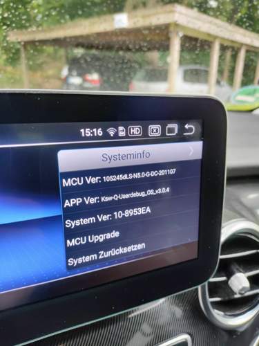

Ich finde den downloadlink nicht mehr für die neue Firmware 3.0.4
Ich dürfte nicht betroffen sein, oder??
Gibt es eine neuere mcu?
@muriman
https://f30.bimmerpost.com/forums/showthread.php?t=1699764
hatte onur gepostet.
Ich habe die identische MCU vom 7.11.2020, habe noch keine neuere gefunden.

@everyone PLEASE STAY AWAY FROM 3.0.4 UPDATE!
If you've downloaded it already and haven't update it yet, please do not do it
We have already 3 units reported as bricked and so far we have no means of reviving these units
Download link has been removed
Neue Infos zu diesem Thema...
Rudy [UK]
heute um 10:15 Uhr
@everyone Sorry for tagging all of you again, but thanks to @nicholaschum [CA] we have some insight to the No Signal on Android side after 3.0.4 issues, here is what we know:
1. The updated was meant for LS devices March 2021 and newer.
2. Your units is bricked now, but it's a software brick.
3. The only way to revive it is by soldering USB port directly to the board and flashing the unit with older software like 2.8.6. A guide can be found here https://discord.com/.../731972425046032454
Wobei ich nochmals erwähnen Möchte das bei meinem d-LC ebenfalls keinerlei Probleme auftraten, weder mit der OTA FW, noch mit der factory_config.
Trotzdem würde ich damit aufpassen, nicht umsonst wurde der DL Link entfernt.
