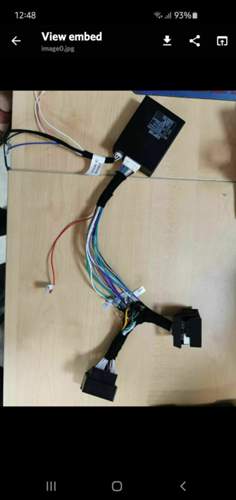

@ExOdUs88 das ist eine dsp box...dann brauchst du kein aux mehr...
@onur_selcuk
Danke für das Bild, aber wie wird das angeschlossen?
Roland
