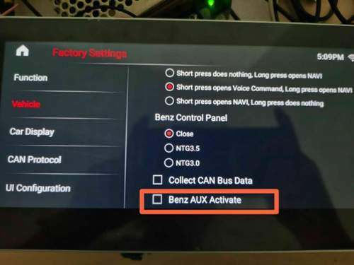

@onur_Selcuk @MW_88 @Nevertired ich habe jetzt die RDS-Anzeige im NTG-Modus hinbekommen, indem ich einfach einen Haken in den Zusatzeinstellungen bei Fahrzeug / Benz-Aux Aktivierung gemacht habe. Ich frage mich, was AUX mit RDS zu tun hat.
Leider wird aber noch das NTG4 Design statt NTG4.5 angezeigt, was mich aber nicht stört. Hauptsache RDS funktioniert wieder.
Hier einen Haken setzen

@sailor07 normalerweise setzt du da nur einen haken wenn du kein aux oder ami port hast, damit aux im menü unter audioquellen erscheint...aber gut zu wissen, dass die RDS anzeige damit zusammenhängt.danke für die info 🙂

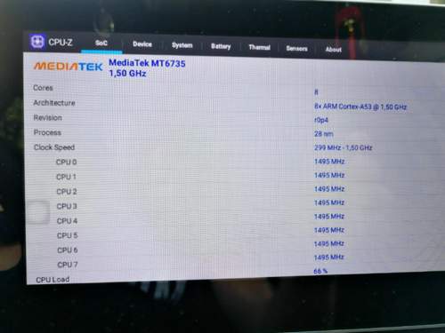

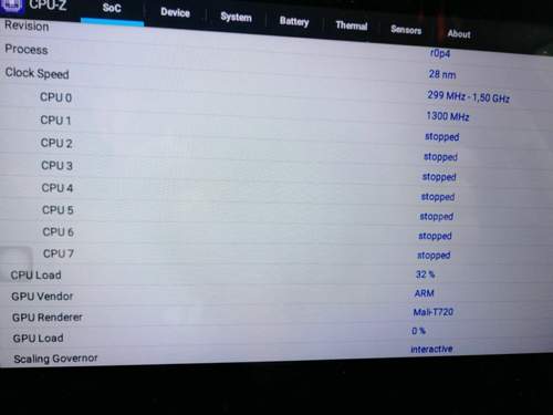

@SandroS204 installier dir mal bitte cpuz ausm playstore und mache mal fotos, dann kann ich dir deine fragen beantworten.wenn es sich um ein qualcomm gerät handelt dann ja
Hallo Onur,
das habe ich mit CPU-Z ausgelesen.
Welche Vorteile hat den Android 10 gegenüber 9? Ich möchte gerne meine Oberfläche vom Launcher, für mich passender konfigurieren.
Gruß Sandro
@onur_selcuk @sailor07 hat bei mir leider nicht funktioniert. immer noch kein RDS. wie genau hast du gemacht. Danke
@MW_88 schrieb am 6. August 2020 um 20:06:55 Uhr:
Ich habe nur einmal in das Kästchen bei "Benz AUX aktivieren" einen Haken gesetzt. Daraufhin hat sich das Radio kurz aus- und wieder eingeschaltet. Anschließend habe ich die erweiterten Einstellungen verlassen und das OEM Radio aufgerufen. Hier konnte ich sehen, dass jetzt unten im Zusatzmenü "Info" stand und der Name des Radiosenders angezeigt wurde.
Ich habe noch ein Bild von meinem originalen Einstellungsmenü und meine aktuelle Anzeige des OEM-Radios angefügt.
Ich weiß nicht, ob es hierbei von Bedeutung war, dass die Softwareversion "Ksw-Q-Userdebug_OS_v1.9.5" und die MCU-Version "MCU_dLC-N4.5-G-DC-200701" installiert sind.
Erweiterte Einstellungen
OEM-Radio
@MW_88 die mcu ist auf jeden fall von bedeutung...daran kanns liegen
