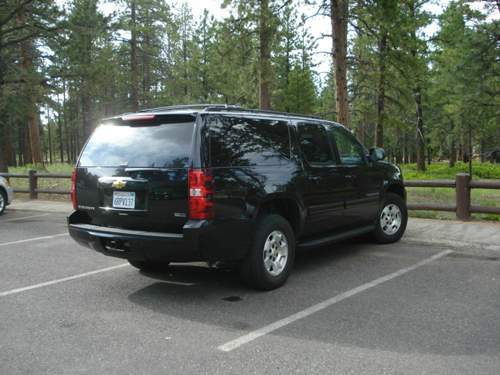

habe einen 2011er Suburban 5,3 V8 für 2Wochen fahren dürfen.
Bin absolut begeistert, Platz für 2Erw. und 3 Kinder plus 5 Koffer und Buggy mehr als ausreichend.
Verbrauch Highway so bei 13-14 Liter, Stadt mit Stop and Go etwa 20 Liter, war aber verträglich bei ca. 4$/gal., entspricht etwa 80Cent/Liter aktuell.
MfG mein c tut w
Mojave Desert Nevada
Grand Canyon
