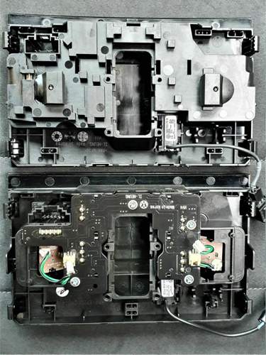

Hab bei meinem GTI heut das Innenlicht gegen das eines Golf 7 2019Mj getauscht. Wollte die Schalter beleuchtet haben. Passt Plug &Play rein. Die Tasten finde ich auch besser als die Wippschalter. Einfach Altes abstecken ,neues anstecken fertig. Alle Funktionen bleiben natürlich erhalten. Die vorderen Lichter sind einzeln schaltbar,und mit der Taste "Rear" schaltet man nur das hintere Licht ein und aus
Einzig das Mikrofon muss umgebaut werden,ist aber auch nur gesteckt.

Dann wäre interessant gewesen ob du @Mirko.F auch ein Vergleichsfoto hättest ;-)
Mit einem Vergleichsfoto kann ich leider nicht dienen, aber mit einem Bild der originalen Polo Leuchte .. und anscheinend der Feststellung, das sich zum aktuellen Modelljahr nichts geändert hat... 😰
Vielleicht hat sich an der Golf Lampe etwas getan, verbaut habe ich im letzten Jahr die 5TA 947 105 B (WHI (wegen Schwarz))
Ich hab das Foto ja schon mal gepostet. Die Anschlüsse sehen zwar verschieden aus und man wird wohl auch keine Polo-Leuchte in einen Golf bauen können, aber anders herum passt das. Zumindest noch bei MJ19. Man konnte früher die Abdeckung vom Polo an die Leuchte vom Golf bauen, das geht halt nicht mehr.
Oben Polo, unten Golf.
Innenraumleuchte im Vergleich
Vielen Dank @Mirko.F und @Hirnriss !
Für mich stellt sich die Frage bis wann es funktioniert, wenn ich mich drüber traue schaue ich was mein 02/20 für Anschlüsse hat - dann würden wir eindeutig mehr wissen 😉
Mein Polo ist 03/20. Da hat die Golf 7 Leuchte gepasst. Allerdings ist im Polo Stecker der Pin welcher für die Schalterbeleuchtung ist nicht belegt. Somit sind die Schalter ohne basteln nicht beleichtet
Ich musste für die Beleuchtung nichts umbauen.
Diese war ja, für mich, auch der Hauptgrund für den Austausch.
Für mich war das auch der Hauptgrund. Aber leider war am Fahrzeug der Steckplatz nicht belegt. Hab das dann am Schiebedachschalter abgegriffen

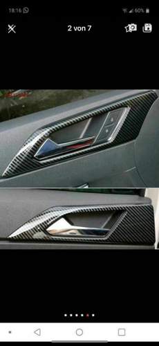

Hat jemand Türgriffcover in seinem Polo ? Wie die im Bild zu sehen ?
Wenn ja wo kann man die kaufen ( Link)
Hallo, die beiden äußeren Luftausströmer sind ja so schön matt aus Metall. Gibt es so einen Rahmen auch für die mittleren Luftausströmer?
Habe beim suchen im Web noch nicht das richtige gefunden.
Das wüsste ich auch gerne. Mein innerer Monk stört sich schon lange an den nackten mittleren Ausströmern.
Hahaha, bei mir ist es auch der Monk, der sich daran stört.
Wie kann man sowas auch nur machen, dass man zwei ausströmer nein metallrahmen gönnt und zweien nicht?
Wo ist denn da die Konsequenz und reine gleichheit
Naja symmetrisch ist es ja ;-))
@Ulrich2323 schrieb am 29. November 2020 um 09:08:10 Uhr:
Sowas bekommst bei "Aliexpress"
https://de.aliexpress.com/.../4000361007767.html?...
