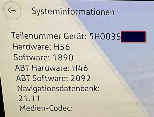

Da bei mir mit dem Iphone 12 mini das induktive Laden fast gar nicht funktioniert hat und das Iphone auch noch warm bis zum Abschalten wurde, habe ich gestern zum zweiten Mal ein update machen lasen.
Mein Softwarestand ist jetzt 1890, leider funktioniert das Laden immer noch nicht so, wie es sein sollte. Schiebe ich das Iphone ganz nach rechts bis zum Anschlag, geht es ein paar Minuten, dann kommt allerdings wieder die Mitteilung, dass sich Gegenstände im Fach befinden, die ich doch bitte entfernen soll. Das einzige was drin liegt, ist aber das Iphone.
Das ist fast wie früher bei Windows die Fehlermeldung "please press F1", wenn keine Tastatur angeschlossen war😁
Softwarestand
