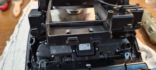

wie ich feststellen musste, wurde das Thema nie weiterverfolgt. Um mir ein Bild von der Lage zu verschaffen habe ich die Mittelkonsole ausgebaut.

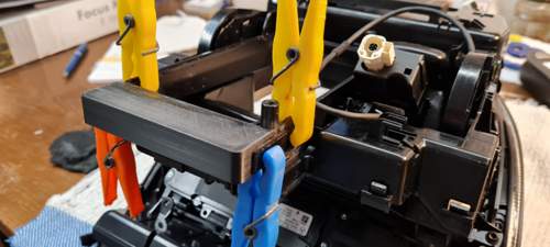

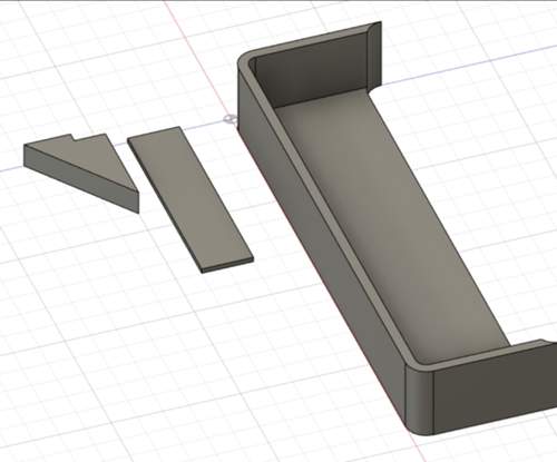

Nachdem die vorgefundenen Platzverhältnisse für ausreichend eingestuft waren, wurde alles vermessen und eine entsprechende Verlängerung konstruiert. Während der 3D-Drucker seine Arbeit verrichtete ein Rechteck aus der Rückwand der Handyschale gedrehmelt. Zuletzt die gedruckten Teile verklebt und fertig war die Verlängerung.
Welche Erkenntnisse habe ich gewonnen.

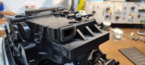

Es gibt eine aktive Kühlung des Handybodens durch eine gezielte Luftführung. Die Luft gelangt über einen kleinen weißen Luftkanal in einen „Vorhof“ des Lademoduls. Von dort aus geht es über mehrere Öffnungen unter die Silikonmatte die wellenartig geformt ist und über viele kleine Ausströmer verfügt.
Aus Platzgründen musste die schwarze Kunststoff-Querstrebe über dem weißen Luftkanal entfernt werden.
Der Kunststoff der Mittelkonsole konnte problemlos mit handelsüblichem Kunststoffkleber verklebt werden.

Die Verlängerung der Ladeschale sieht echt super aus, könnte man die oben auch noch verschließen?
