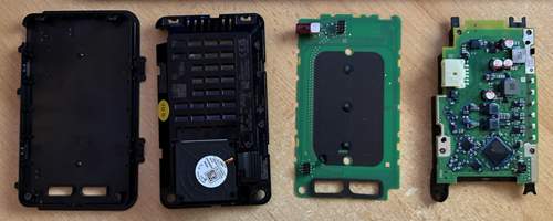

Wenn man die mal überhaupt bekommt. Da ist doch eine Belüftung drin, im FL.
Die Ladeschale vom Facelift kann nicht in einem Vorfacelift nachgerüstet werden ohne weitere Modifikationen (sehr hoher Aufwand).
Kurz gesagt, das Gateway und co, können mit der neuen Ladeschale nicht kommunizieren und umgekehrt.
Das Problem liegt hier am CAN-Bus welcher im Facelift anders ist als im Vorfacelift. Somit kann das Signal zum "aufwecken" von der Facelift-Ladeschale nicht verstanden werden.
Hat überhaupt schon mal jemand testen können ob die neue Ladeschale für das Facelift wirklich aktiv belüftet ist? Und wenn ja, wann genau der Lüfter anspringt?
Ich hab ein Video auf YT gesehen wo das nur so semi professionell "geprüft" wurde und die meinten da kommt keine Luft raus. Allerdings lag dort auch kein Smartphone zum laden.
Ich gehe mal davon aus, wenn da ein Lüfter sein sollte, geht der wahrscheinlich erst an wenn ein Smartphone lädt bzw. wenn es warm wird.
Was meint ihr?
Da ist ein Lüfter drinnen, siehe Bild. Bei welcher Temperatur Dieser genau anspringt weiß ich nicht.
Bild-2024-07-08
Hat jemand ein Vergleichsbild zur "alten" Variante?
