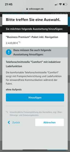

@fwcruiser schrieb am 29. Dezember 2018 um 20:34:59 Uhr:
@OJG42781 schrieb am 29. Dezember 2018 um 20:27:25 Uhr:
Also ich habe Business und DM und ich habe definitiv die Ladestation...
Beichtvater meint auch das Business Premium inkl. Navigation (Discover pro). Da gibt es keine Ladestation, nur beim einfachen Business Paket. 😉
Habe gerade nochmal geschaut, habe doch Business Premium...da ist die Schale dabei!
Ja genau. Sorry, ich meinte bei Business die Telefonvariante Business Premium, welche das DP erfordert, nicht das „normale“ Business-Paket, was neben Telefon noch andere typische Business-Optionen beinhaltet...
Beim Business-Paket und DM ist alles gewünschte enthalten. Also QI-Laden & aktiver Antennenverstärker
Ihr verwirrt mich...
@OJG42781 schrieb am 29. Dezember 2018 um 21:53:53 Uhr:
...warum? Bei der TS Business ist die induktive Ladestation nicht dabei. Beim "Business Premium Paket" mit TS Comfort ist die induktive Ladestation dabei. Weil die induktive Ladestation immer und nur bei der TS Comfort enthalten ist.
