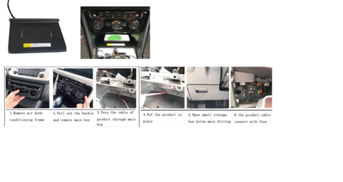

Für den Tiguan 2 gibt es schöne genau passende Ladestation die sich selbst RuckZuck einbauen lassen :
Klimabedienung rausnehmen .
Ablagematte rausnehmen . Loch vegrößern und Kabel durchstecken.
QI-Ladestation einklegen, Klimabedienung einbauen.
Kabel im Sicherungskasten an Zigarettenanzündersicherung koppeln.
Fertig
Die Einsbauanleitung im Bild ist nur exemplarisch. Aber genau diese Ladeschale habe ich bei mir so verbaut.
VG
Qi-tiguan

Welche Ladeschale ist das? Und wo gibt die?
subaru_aw
die gibt es bei Aliexpress:
https://www.aliexpress.com/.../32901544155.html?...
bei der Bestellung muß das Abmaß der originalen Matte angegeben werden, weil es zwei Versionen gibt.
VG
