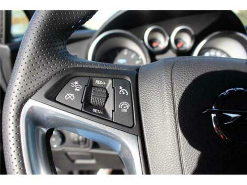

Hi, ich bin nicht sicher ob der Namen des Model ändert. Aber die einfachsten Weg das zu finden ist an der linke Seite der Lenkrad gibt's der zeichnen von zwei Autos in einen Crash und ein Pfeil in der Richtung der vorderes Auto.
Siehe mal das Bild. Das ist der Vollausstattung Model.
Aber normalerweise sie schreiben es in der Fahrzeugs Beschreibung.
0337390891008
@fransalo88 schrieb am 24. April 2018 um 20:58:55 Uhr:
Das Bild ist aber nur wenn die Große Camera in der Windschutzscheibe verbaut ist.
Beim Radar Sensor sieht die Taste etwas anderst aus. Ist aber sehr selten beim J verbaut worden, die Camera mit Schildererkennung, Kollisionswarner, AFL+ ist Öfters verbaut worden
Bei der Großen Camara gibt's nur den Kollisionswarner, bzw Deaktivierung des Tempomaten.

hier ist meine Beobachtung: Die meisten Auto-verkäufer wissen nicht wirklich, was in dem Fahrzeug verbaut ist. Setze ich in der Suche das Häkchen bei Abstandstempomat, dann hat ein Großteil ganz offensichtlich keinen, denn auf den Fotos des Lenkrads erkennt man schon, dass dieses Symbol mit den 2 Autos hintereinander fehlt. Selbst wenn man dieses Symbol findet, kann das immernoch bedeuten, dass nur der Abstandswarner verbaut ist und nicht der ACC. Gibt es außer der bedientaste sonst noch irgendwelche klaren Hinweise auf den ACC, nach denen ich einen Händler fragen kann ohne selbst durch die Republik zu gondeln um dann doch enttäuscht umzudrehen?

hi Bolanger, den Abstandstempomaten gab es beim Astra J nur für 5Türer und Kombi und nur in Verbindung mit dem 2.0CDTi Motor 165PS und 6Gang Schaltgetriebe F40 und nur MY2013,2014 und 2015. Es wurden aber nur sehr wenige Fahrzeuge damit verkauft, das System ist in Kombination mit dem Fahrerassistenzpaket 2 verkauft worden. Erkennung auf Lenkradfernbedienung linke Seite rechte Tastet, da muss ein kleines Auto mit zu sehen sein. (Bilder siehe Bedienungsanleitung opel.de) die Modifikationen am Kühlergrill sind kaum sichtbar.
viel Erfolg bei der Suche, Gruß Cairo
