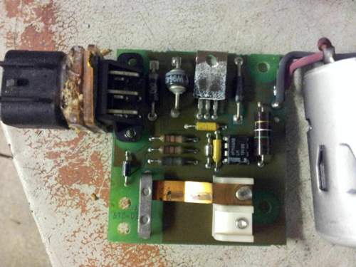

habe momentan tierische Probleme mit meinem IMRC, ab 5000 Umdrehungen schaltet es sich ab und geht erst wieder wenn ich den Motor aus und anmache.
Ich habe schon die komplette Platine getestet, Transistor schon 3 mal getauscht innerhalb von 2 Wochen, IMRC versetzt, Lötstellen nachgelötet, Dioden getestet, einfach alles...
Ich Verzweifel noch daran ... -.-

Also mittlerweile hab ich meine Platine wieder in Ordnung gehabt, hat 2 Tage gehalten und nun ist mir der Transistor durchgebrannt und hat die halbe Platine verschmort und die Leiterbahnen sind geschmolzen :O
Es war Übrigens die Diode 1n5404 kaputt, die erste hinterm Stecker.
Hab die ganzen Leiterbahnen jetzt wieder per Brücken geflickt und nen neuen Transistor rein. Diesmal hab ich aber ne Metallschraube mit Schrumpfschlauch über 3/4 der Schraube und oben zum Schutze vor Kontakt, mit einer Plastik Unterlegscheibe fixiert. Hält Bombenfest...
Bin am überlegen mir die Platine nachzubauen, da meine total verbastelt ist mittlerweile...
@escort_fahrer32
Den Transistor den du brauchst ist der BDW93c
Messe allerdings erstmal den alten mit einem Multimeter im Diodentest durch ob er wirklich kaputt ist.
Basis-Emitter Diode und Basis-Collector Diode dürfen nur einen Wert von ca 0,5V- 0,8V (beim BDW93c auch gern mal 0,459V) anzeigen.
Liegt er drüber oder zeigt gar nichts an, ist er kaputt!! Das gleiche gilt übrigens für die Dioden auf der Platine, messe einfach mal alles durch.

Hey,
bräuchte auch mal kurz nen Tipp^^

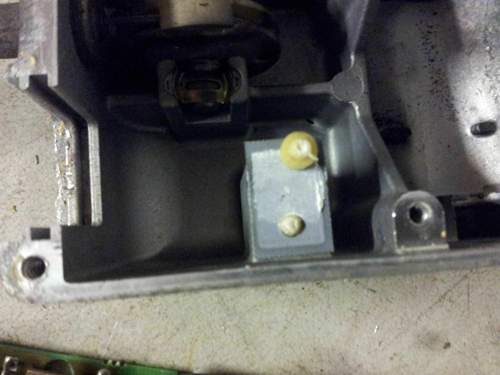

Mein IMRC macht derzeit Probleme,hab es schon getauscht (gegen ein gebrauchtes) und es unter die Batterie versetzt!
Es ging auch eine Zeit lang,seit kurzem geht das IMRC nur kurzzeitig und dan gehts wieder nicht....
Denk mal beim "neuen" ist auch der Transistor platt-.-
Hab mal mein altes zerlegt um da den Transistor zu erneuern,beim ausbau ist die Kunstoff-Schraube gebrochen🙁
Muss diese drin sein?
Welcher Transistor muss nochmal rein?
Sonstige Tipps zum erneuern?
Platine
Platine hinten
Kunststoffschraube
@escort_fahrer32
LG

Natürlich geht das im ausgebauten Zustand! Ich habe das sicher schon xy-fach gemacht! (Elektroniker!)
Wo kommst du her? Ok, lt. Kenzeichen auf dem Bild im Profil, ist es bei Bad Kissingen... (Bayern, it's near Germany!!) Ich komme aus dem Norden! (Bei Hamburg!) Sonst hätte ich gesagt: Komm vorbei! Wie machen das Teil wieder heil!
Ich habe mehrere Platinen neu aufgebaut, weil die originalen defekt waren. Ich habe schon öfters dran gedacht, eine eigene Platine in PWM-Technik zu bauen, die nicht mehr kaputt geht. (Keine Kühlung benötigt!) Aber die von mir reparierten und vernünftig montierten Platinen, sind nicht mehr kaputt gegangen, sodass mir ein Versuchsobjekt fehlte!
