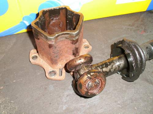

Manchmal muß man die Gelenkwellen ausbauen, zerlegen, reinigen, um der Sache auf dem Grund zu gehen. So wie bei dieser hier, inneres Lager. Waren die Rollen vom Tripodenlager eingelaufen.
Gelenkwelle-innen
Oh wow das übersteigt klar meine Kenntnisse und selbst meine Vorstellungskraft, wo und wie das Teil sitzt:-) Was hat das denn gekostet, oder wie lange dauert es das alles auszubauen?
Das ausbauen ca ne knappe Std. Rad abnehmen - Gelenkwellenschraube außen lösen (manchmal sehr fest) - die Getriebeseitigen Schrauben lösen - Querlenkerschrauben lösen - Gelenkwelle entnehmen. Zu den Kosten kann ich nichts sagen (Firmenfahrzeug), das zerlegen defekter Bauteile mach ich interessehalber in einer Ruhigen Stunde.

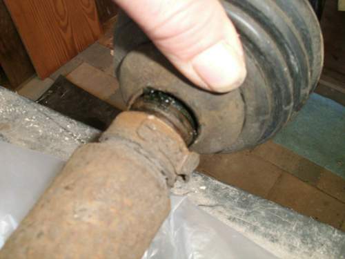

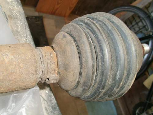

Hier noch mal eine ähnliche Gelenkwelle, von meinem `99 er Ibiza. Da war ein fast nicht sichtbarer Riß in der äußeren Gelenkmanschette die Ursache, das Lager hatte fast kein Fett mehr. Knurpselte nur beim Anfahren, bei eingeschlagener Lenkung. Da war es kostenlos, da ich noch eine komplette Welle liegen hatte, na ja, mich selber bezahlen brauch ich ja nicht.
20-antriebwellengelenk-ibiza
