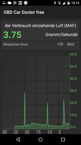

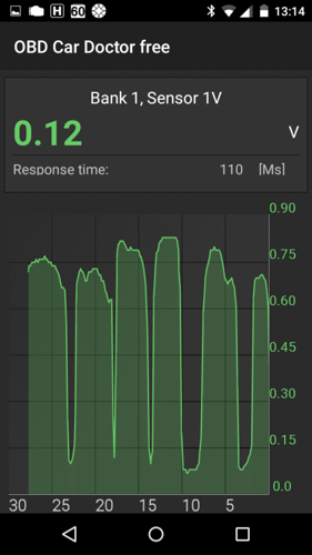

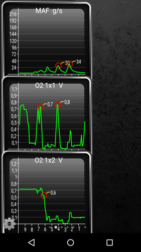

Eine neue Zündspule wird immer nur mit neuen Zündkerzen eingebaut, wenn die Zündkerze nicht mehr als 10.000 km hinter sich haben, sind eh alle 40-50.000 km fällig, 60.000 km halten die eh nicht.
Also wurde schon ein Kardinal Fehler seitens der Werkstatt gemacht, es sein denn die wollen an dein Geld.
Und den Fehlercode kann man eindeutig fast immer zuordnen, außer bei Problemen mit Lambdasonde bzw. Luftmassenmesser gleichzeitig.
Aber auch diese kann man mit einfachen mitteln per OBD auswerten.
Hier mal ein paar Android App's
Screenshot-app-torque-LMM&Lambdasonde
Screenshot-lambdasonde-app-obd-car-doctor-free
Screenshot-LMM-app-obd-car-doctor-free
