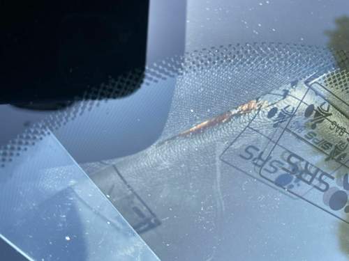

Ich habe dasselbe Problem bei meinem S90 aus 2017.
Vor einem halben Jahr hat sich das Leder angefangen zurückzuziehen. Mittlerweile reichen die Falten gute 20cm in den Innenraum.
Garantie übernimmt das nicht (so mein Händler). Also vor drei Wochen Kulanzantrag gestellt.
Am Mittwoch informierte mich meine Vertragswerkstatt, dass sie noch dran wären. Beiläufig erwähnte einer aus der Werkstatt, das würde ca. 3,5 Tsd€ kosten und Volvo würde wohl 30% übernehmen (allerdings wovon? Material- oder Gesamtkosten?). Eine Reperatur durch einen Sattler sei nicht möglich, da Volvo wohl an 1 cm Börtel-Rand beim Leder gesparrt hätte, was nun dazu führe, dass man das Leder nicht spannen könne "ROFL"
Ich bin gespannt. Allerdings werde ich mir sowas bei einem 3 Jahre altem 75 Tsd€-Gefährt nicht tolerieren.
Ich sollte vielleicht noch erwähnen, dass meine Volvo eigentlich kaum Sonne kennt 😉

Hier nochmal ein Schnaposchuss von einer, der bezeichneten Stellen:
Puh, das ist schon übel 😰
Da löst sich die Verklebung.
Ein guter Sattler kann das fixen. Leider ist das ein aussterbender Beruf.

Mein Vertragshändler selbst hat mir versichert, dass die das schon mal in einem Falle vergeblich versucht hatten zu satteln.
Volvo hat bei diesem Leder an der falschen Stelle gespart und auf einen Lederüberstand verzichtet (0,5cm Börtel hätten schon gereicht). So muss man das Leder unter Wärmebehandlung ziehen und das führt wiederum zu unschönen Lederstrukturen - mal ganz davon losgelöst, dass es nicht wesentlich günstiger wäre. Schließlich muss dann ebenfalls die Scheibe ersetzt werden und das Armaturenbrett ausgebaut werden.
Und die ProPlus übernimmt das selbstverständlich nicht 😉 Keine Garantie übernimmt Innenraummängel. Auch die ProPlus übernimmt lediglich Schäden/Mängel an "technischen Komponenten".
