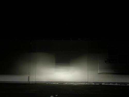

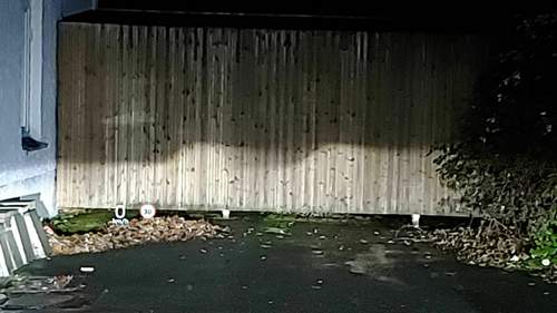

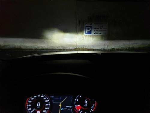

Nachdem mir auffiel, dass der rechte zum linken Scheinwerfer einen nicht unerheblichen Unterschied der Farbtemperatur aufwies, habe ich im Rahmen der Garantie den „dunkleren“ Scheinwerfer austauschen lassen und damit ging die Misere los.
Ab diesem Austausch macht das Licht Probleme - der rechte Scheinwerfer „zuckt“ viel zu stark beim Ausblenden von Fahrzeugen (erkennbar auf großen Straßenschildern), eben dieser „flackert“ auch auf den ersten Metern nach dem losfahren leicht (bspw. morgens auf dem Weg zur Arbeit) und das nervigste ist ein „schwarzer Balken“ in der Mitte bei vollem Aufblenden.
Im Bild erkennt man das Szenario beim Aufblenden auf eine Fläche, ca. 30 m/ ca. 15 m entfernt.
Des Weiteren ist das Lichtbild unterschiedlich und sollte meines Erachtens so nicht aussehen.
Getauscht wurden bisher zwei linke und ein rechter Scheinwerfer, die Kalibrierungsfahrt wurde drei Mal durchgeführt, die Kamera wurde ausgerichtet und das Licht von vier verschiedenen Autohäusern versucht einzustellen.
Soll das etwa so sein? Sieht das bei vergleichbaren Scheinwerfersystemen genauso aus? 😰

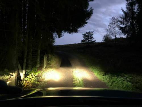

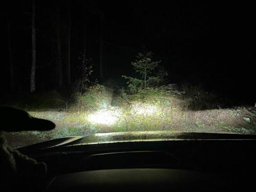

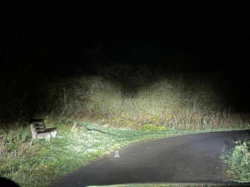

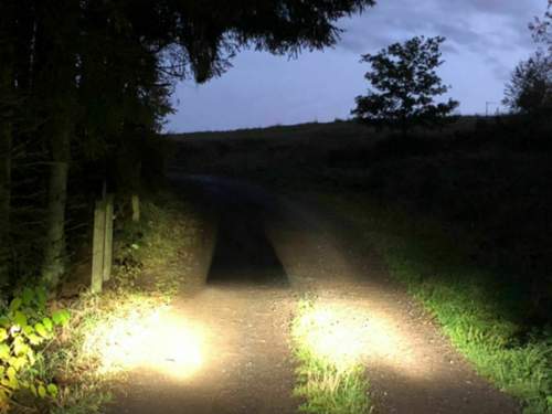

Hier nochmal zwei Bilder während der Fahrt mit einem rel. kleinen Abstand zur Böschung (ca. 10-20 m).
Es sieht aus, als wären die Scheinwerfer auf einen Punkt „x“ (mal angenommen 100 m) ausgerichtet (sodass das linke und rechte Lichtbild sich nahtlos in der Mitte treffen) und wenn man sich nun auf den angeleuchteten Gegenstand zu bewegt wird der „schwarze Balken“ immer größer; bewegt man sich davon weg, überlagert das Lichtbild und man hat einen helleren Bereich in der Mitte (weißer Balken).
Sieht wahrlich komisch aus.

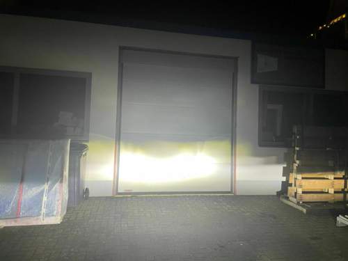

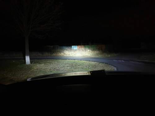

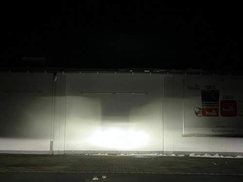

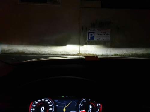

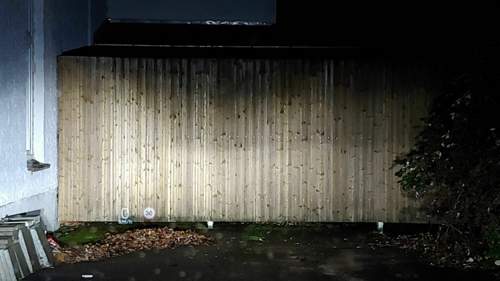

Ich habe jetzt mal Fotos gemacht sind allerdings vom xc90 mit den Scheinwerfern. Bild 1 Abblendlicht, Bild 2 Fernlicht, Bild 3 Abblendlicht im Gelände, Bild 4 Fernlicht im Gelände. Bei den letzten 2 Bildern stand das Auto etwas abschüssig, alle Bilder ca.15m weit weg.
Super, vielen Dank!
Ist aber schon sehr viel differenter zu meinem Lichtbild; ist dass das „Active High Beam“-Licht? Es fehlt m. E. der „Schein“ über dem eigentlichen Fernlicht.
Ungeachtet dessen, sieht aber auch das Abblend- bzw. Fernlicht regelmäßiger/ gleichmäßiger aus, als bei meinem „Gustav“. 😕
Ja sind auch Aktive High Beam Scheinwerfer.
Sind die Bilder während der Fahrt gemacht?
Frage deshalb, weil wenn ich im Stand das adaptive Fernlicht einschalte, tut sich an der Lichtverteilung nichts - tue ich dies während der Volvo fährt, schwenken die Lichtkegel - deutlich wahrnehmbar - auseinander.

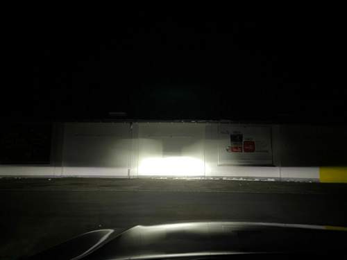

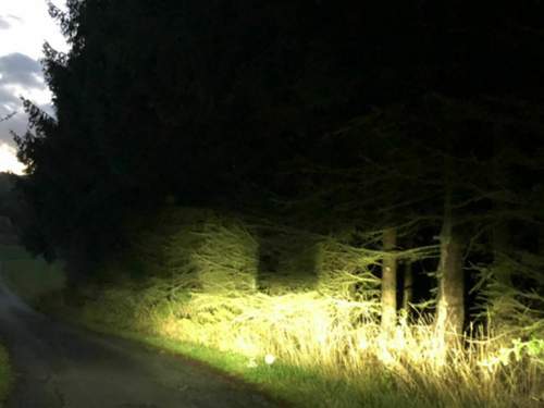

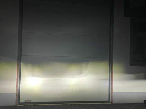

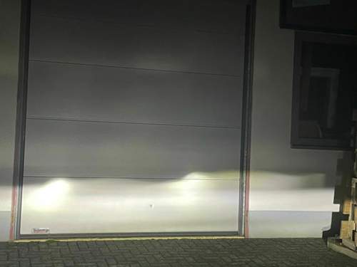

Die gezeigten Bilder sind weitestgehend im Stand fotografiert, aber während der Fahrt ändert es sich nicht. Das (Licht)Bild ist das Gleiche; der schwarze Balken in der Mitte, wo eben das Licht nicht übereinstimmt, ist eig. immer da.
Wenn man dann mal über den beschriebenen Punkt „x“, weit genug vom Gegenstand, entfernt ist, sieht man einen schwachen weißen Balken, weil das Lichtbild (linker u. rechter Scheinwerfer) überlagert.
Ist ein bisschen schwierig zu erklären. Versuche das morgen mal zu fotografieren.
Hier nochmal ein paar Bilder mehr.
