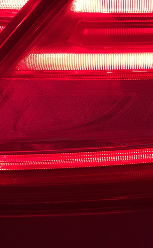

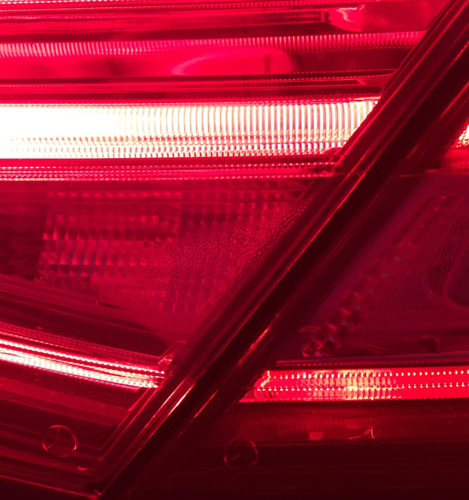

Mir ist gerade am Coupé hinten rechts zum ersten Mal Feuchtigkeit aufgefallen. Nur sehr leicht und nur unter dem klaren/nicht rot eingefärbtem "Plastik". Der Wagen hat seit mindestens fünf Tagen keine Wäsche oder regen abbekommen. Seltsam.
Ist jemanden ähnliches schon einmal an den Rückleuchten aufgefallen?
Heute morgen war es vollkommen frei.
Jetzt nach der Arbeit ist es wieder beschlagen. Bei 18 Grad und Sonnenschein und den Tag über im (offenem) Parkhaus.
Kann es etwas mit der Klimaanlage zu tuhen haben?

ich kannte das Problem bisher nur von den Frontscheinwerfern, du bist der erste bei dem ich das auch von den Heckleuchten höre...
@Mr.Sideburn schrieb am 15. März 2017 um 15:28:57 Uhr:
Ich hatte das am CLA Coupe nach einem Hagelschaden (Heckscheibe kaputt), für ein paar Wochen.
Die Feuchtigkeit hat sich in den Rückleuchten gezeigt.
Hat sich aber wieder verflüchtigt.
Damals war durch den Schaden kurzzeitig Wasser in den Kofferraum gelangt.
Schau mal ob der Kofferraum innen feucht ist.
Danke für die Antwort. Das kann schon eher sein, gerade wenn ich beim Wagen waschen den Kofferraum öfters öffnen muss.
Nachdem ich die Rücksitzbank umgeklappt und die Klimaanlage auf höchster Stufe gestellt habe war das Problem noch noch einmal auffällig.
Habe das jetzt auch an meinen Heckleuchten entdeckt ! Das Auto steht zwar Tag u. Nacht im Freien , aber das dürfte doch nicht sein , oder ? Habe auch keine feuchten Sachen im Kofferraum transportiert o. ähnliches ! Mal schauen , ob es jetzt in der Sonne "verschwindet" , sonst muß ich mal zum "Meckern" fahren
So , nach dem Sonnenschein heute ist wieder alles so , wie es sein soll . Trotzdem , ich war schon sehr erstaunt , wo da hinten diese Feuchtigkeit herkam . Wie gesagt , hatte ich bisher noch nie an meinen Heckleuchten . Das Problem mit den vorderen Scheinwerfern war mir bekannt , da ich es selbst an meinem BMW hatte u. der "Landgraf" es ja auch gut beschrieben hat .
Also , die Heckleuchten stehen bei mir jetzt "unter Beobachtung" ! 😁

Ja , die Frontscheinwerfer schon , die Rückleuchten habe ich in den letzten Jahren noch nie beschlagen gesehen ! Aber wie gesagt , werde es beobachten !
Nee, das ist richtig.
Rücklichter normalerweise nicht.
