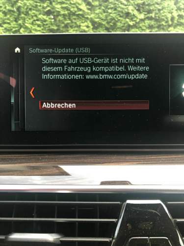

Bei mir wurden verfügbare Updates angezeigt und ich konnte diese auch am Mac herunterladen. Gescheitert bin ich bis jetzt aber daran, das Update in der richtigen Konfiguration (entpackt oder komprimiert?) auf einen USB-Stick zu kopieren und im Fahrzeug (G30 Bj. 05/2018) zur Installation hochzuladen. iDrive erkennt am Speichergerät keine Update-Dateien...
Habe schon alle möglichen Varianten (entpackt oder komprimiert sowie unterschiedliche Datenträger) ausprobiert. ...was mache ich falsch?

Das ist eine normale bin Datei. Diese muss auf einen USB Stick mit FAT32 und MBR Partitionstabelle geladen werden. ExFAT geht auch. Ebenfalls mit MBR Partitionstabelle.

Ich flippe noch aus. Habe extra einen neuen Stick gekauft und die bin-Datei über den Windows-PC meines Sohnes neu runter geladen. Trotzdem erkennt das Fahrzeug die Software nicht.
Muss die bin-Datei von mir vorher entpackt werden oder muss ich das Laufwerk speziell formatieren?
Die Updates der .com BMW Seite funktionieren nicht.
Bei allen BMWs die ich bis jetzt hatte sind immer nur die der .de Seite gegangen.
Aha, dann wird es wohl daran liegen. Auf der .at-Seite wurden keine Updates angezeigt, sehr wohl aber auf der .com-Seite. Aber es hat mit der dort heruntergeladenen Datei bei mir auch nicht funktioniert.
Ich musste den Steckplatz in der Mittelkonsole nutzen. Der vorne hat nicht funktioniert. Dan habe ich zumindest die Fehlermeldung bekommen, dass das Update von der .com Seite nicht für mein Fahrzeug gedacht ist.

...wenn sich die Datei nicht installieren lässt, ist das i.d.R. ein Zeichen dafür, dass die Datei nicht aktuell ist.
Gucke ab und an mal ab wann es ein Update mit einer "höheren" Datei Nummer gibt.
Und ob .de oder .com Seite war bei mir bisher wurscht. 😉
Es gibt jetzt die Version UPD09042.bin und trotzdem funktioniert es nicht.
Obwohl es einen eindeutigen Hinweis gibt.
Das Software-Update ist gültig für BMW 530E IPE, 2017
Hat einer die neue Version ausprobiert?

Ich gäbe es gerade ausprobiert und auf der Update Seite meine VIN eingegeben. Wenn dein Auto aktuell ist bekommst du eine entsprechende Meldung
Nein, bei mir kommt die Meldung "für ihr Fahrzeug steht ein Update bereit" und wenn ich das dann in die USB Buchse stöpsele funktioniert es nicht.... auch auf der DE Seite....
Bei mir das Gleiche. Die deutsche Seite biete mir das update auf 9042 an, aber das Auto will es nicht akzeptieren. Egal ob Fat32, NTFS, exFat
