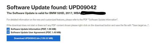

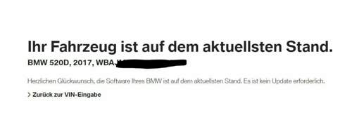

Da, das ist ein seit Monaten nicht korrigierter Fehler von bmw.de.
Die bmw.com hat die richtigen Updates und für euch beide (und mich) gibt es kein Update.
@brindamour schrieb am 15. Oktober 2019 um 13:06:24 Uhr:
das Update wird mir auf com auch angeboten und es ist bit-identisch.
Sorry, korrigiere, du hast recht:
Auf der bmw.de und .com wird eine Software angeboten, die bmw.at sagt, mein Auto ist am neuesten Stand.
Meine Recherchen vor einigen Monaten ergaben: .de und .com-Update installiert sich nicht, weil es eigentlich kein Update gibt und die Seiten auf ein "falsches" Update verlinken. Die bmw.at hat also in diesem Falle recht und wir alle haben das neuste Update drauf.
Im Anhang jeweils ein Screeshot der de. und at.
Und hier der Link zur österreichischen Seite:
https://www.bmw.at/.../bmw-software-update.html
