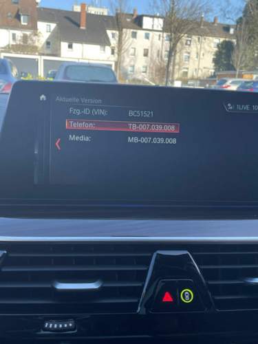

Kann mir jmd sagen welche Version für G30 nun das aktuellste ist.
Ich habe vor 2 Wochen ein G30 gekauft.
Der Vorbesitzer hat sich nicht um irgendwelche UpDates gekümmert.
Navikarte ist sogar noch von 2017.
Aber bei Software steht TB 007.039.008.
Ich war letzte Woche bei BMW wegen einer Reparatur.
Vielleicht wurde es dort Update eingespielt oder ich ich’s auch eine alte Version.

@Barkab schrieb am 5. März 2022 um 10:52:11 Uhr:
21-07?
https://www.bmw.de/.../alle-remote-software-upgrades.html
@Tob. schrieb am 5. März 2022 um 10:59:13 Uhr:
21-07?
Ja aber das geht per Remote Update.
Ich glaube nicht dass bei mir Remote Update möglich ist.
Zumindest habe ich nirgends sowas bei mir gesehen.
Das einzige was ich sehe sind die TB und MB Nummer und da steht nichts mit 2021-07.
Das ist die derzeit aktuellste Version der Kommunikationssoftware, die ist ab S15A-21-11-53x enthalten (im Update der HUH). Daher hat der Freundliche seinen Job gemacht und die I-Stufe aktualisiert. Das Kartenupdate ist davon nicht betroffen, das musst du selbst machen. Registrieren, runterladen, aufspielen...
Vorausgesetzt du hast ein aktives und gültiges Abo für die Naviupdates...

Hallo alle,
Kennt jmd den aktuellen I Drive software?
TB 007.039.008. das sollte es nicht mehr sein, oder ist es immer noch seit 2 das aktuellste?
Wenn jmd den Update Namen Kennt wäre es super.
Denn man kann über BMW homepage zwar nicht mehr auf die Downloadseite kommen aber wenn man den Update Namen kennt - wie z.B. UPD09032.bin - dann kann man über den direkten Link noch downloaden
VG
Aktuell ist für das EVO ID6 007.047.001
Das gibt es nicht als *.bin für den USB-Stick sondern nur per iLevel-Update.
So wie es auf der genannte Downloadseite beschrieben ist.😉
