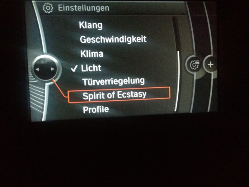

Hallo liebe Forumler,
vorhin bin ich aus meinem F10 520d Bj. 06/12 ausgestiegen, wie immer abgeschlossen und kurz in die Tanke.
Nach 5 Minuten aufgeschlossen, losgefahren, dann sah das Idrive Menü wie auf angehängten Bildern aus.

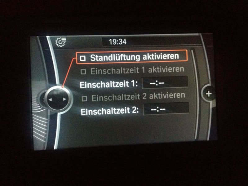

Der Wagen hat weder Bang&Olufsen noch M-Features aber eine Standheizung, die jetzt zu fehlen scheint.
Die SA Spirit of Ecstasy ist mir auch neu :-)
Kennt jemand das Phänomen? Ab- und Aufschließen hat nichts geändert.

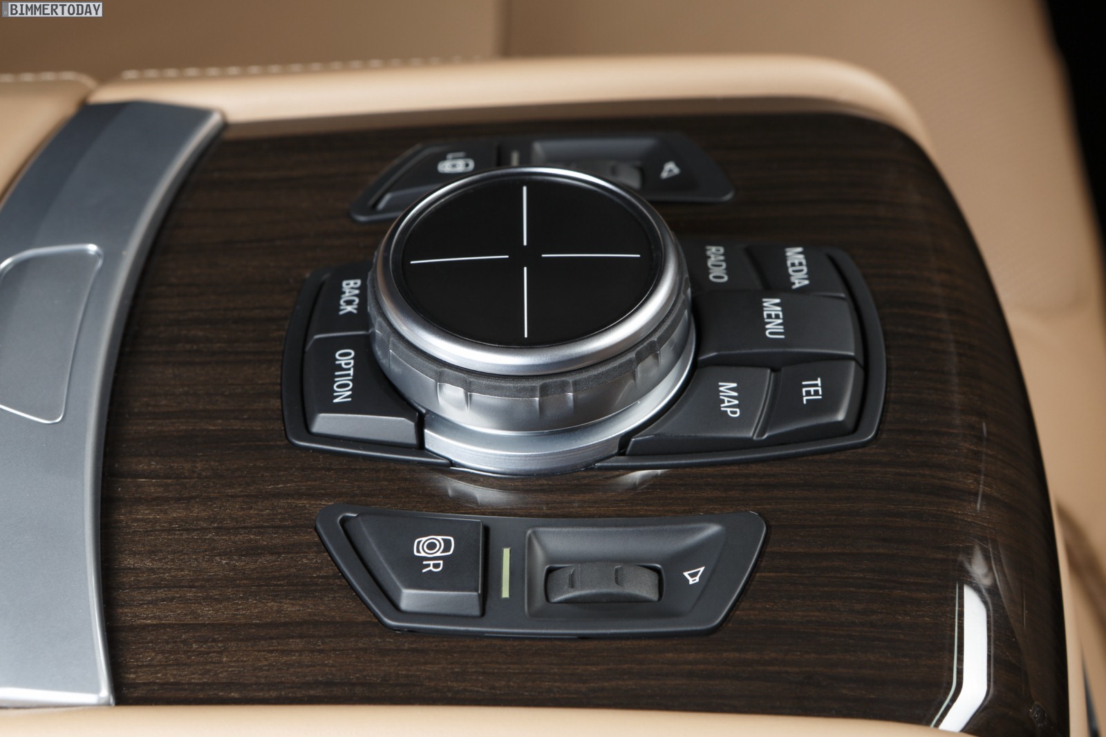

Guckst du hier:
http://www.rcollins.org/m3/TIS/Car%20Information%20Computer_web.pdf
Seite 71:
Resetting the CIC
The Car Information Computer can be reset by pressing the rotary push button
(ON button) for 25 seconds. After 25 seconds, the control display becomes
blank as a confirmation that the CIC is being restarted.

Hab es heute mal getestet. Ohne auf die Uhr zu schauen habe ich ca. 30 Sekunden den Lautstärkeregler gedrückt dann hat das System resetet. Das Radio ging kurz aus und der BMW Startbildschirm erschien.

Habe es heute noch zweimal so gemacht. Nach 20 Sekunden Druck auf den Laut/Leise Drehregler resetet das System.

da hat wohl jemand dein Fahrzeug gecodet, während du weg warst 😉
