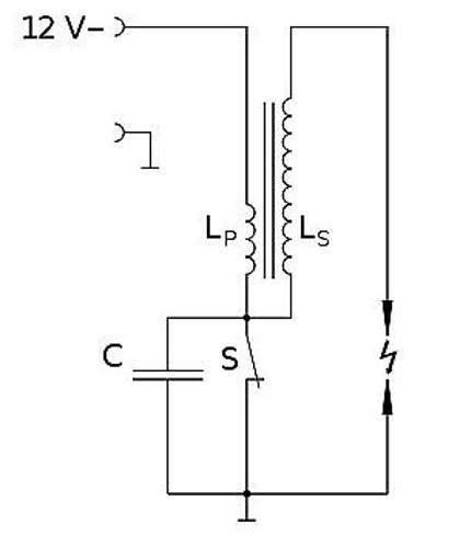

Jetzt fehlt mir eine grundsätzliche Information. Nach diesem Schaltplan ist die Sekundärwicklung des Zündtransformators auf einer Seite mit auf Klemme 15, was ich allerdings nicht ganz glaube. Einleuchtender wäre für mich der Anschluß am Zündspulengehäuse gegen Masse... man müsste das mal messen, aber die einzige Zündspule, die ich momentan in meiner Nähe habe, befindet sich in -7° kalter Umgebung... 🙁 jedenfalls, wenn ich richtig läge, dann wäre es nötig, dass die Zündspule gehäuseseitig vernünftig nach Masse Verbindung hat. Schaden kann es jedenfalls nichts, und auch das (die Zündspulenbefestigung) wäre wohl eine der Komponenten, die nicht getauscht wurden.
Michael
ne, ne, der Schaltplan stimmt!
Die eine Spule in der Zündspule schaltet über den Unterbrecher gegen Masse und die andere über die Zündkerze gegen Masse. Ein direkter Masseanschluss an der Zündspule hat da nix zu suchen!!!
Ich würde wirklich mal weiter unter die Lupe nehmen, ob er nicht doch auf allen 4 Zylindern läuft, nur eben insgesammt schlecht... Und das dadurch testen ob die Abgasanlage an den Zylindern im Leerlauf bei kaltem Motor gleichmäßig warm wird.
Nee, das ist unlogisch für mich als ollen Elektroniker.
Über die Beschaltung der Primärspule sind wir uns einig, da brauchen wir nix weiter zu zu sagen.
Die Sekundärspule erzeugt aber ein Potential gegen Masse. Der Zündfunke geht ja gegen Masse. Das heisst, wenn eine Seite der Wicklung das Potential zur Verfügung stellt, muss die andere mit Masse verbunden sein, sonst ergibt sich kein Stromkreis.
Wobei die Beschaltung gegen Plus des Bordnetzes für die Hochspannung kein wirkliches Hindernis darstellt, bei 3000 Volt oder so kommt es auf 12 mehr oder weniger nicht an. Allerdings sehe ich keinen vernünftigen Grund, Hochspannungspulse in die Bordspannungsversorgung zu jagen.

Hi Michael, ich glaub ich hab die Lösung unseres Zündproblems:
Wenn ich das richtig verstehe, dann ist die Sekundärspule der Zündspule über den Kondensator gegen Masse geschaltet. Habe da bei Wiki was gefunden s.Bild.
Aber Ich bleibe dabei: Eine Zündspule hat keine direkte Masseverbindung!
Die Dinger sind ja sogar teilweise in Kunststoff eingegossen z.B. die blaue von Bosch und hat so garantiert keine Masseverbindung über den Halter...
Unsere Diskussion hilft zwar dem Chris nicht weiter, is aber trotzdem interessant :-)

Die Zündspule benötigt keine Verbindung zur Masse! Die kannst sogar in der Hand halten, der Motor läuft trotzdem.
