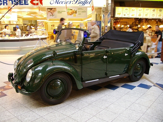

Nur mal so zur Info: ich habe letztens ein Foto im Netz gesehen auf dem ein Brezel-Cabrio als 5-Türer war!! War das n Fake oder gab es sowas tatsächlich?
die gabs tatsächlich, in den 50ern für polizei und ähnliches gebaut worden! war auch mal ind er vw käfer und co. oder in der käfer revue...
Als 4-türiges Cabrio ja - 5-türig klingt seltsam...
War eine Sonderausführung für die Polizei, wenn ich mich richtig erinnere, wurde die Karosserie bei Austro-Tatra gefertigt (www.austro-tatra.at), womit der Käfer von Porsche mal wieder mit Hans Ledwinka und Tatra in Berührung kam.
Grüsse,
Roman
Hier das Bild dazu: http://www.austrotatra.at/img/ausstellung/9.jpg
Und hier noch der Text (http://www.austrotatra.at/1945-1963.html):
"Das Ende des Krieges war gleichzeitig auch die dunkelste Stunde von AUSTRO-TATRA. Was Bomben nicht zerstört hatten, wurde nun von der Besatzungsmacht demontiert bzw. kaputt gemacht. Das Werk war ein „Totalschaden“. An eine Wiederaufnahme der PKW-Produktion wurde zwar gedacht, es fehlte aber an allem. So entschied die Werksleitung lediglich die Fertigung von Ersatzteilen für TATRA-Fahrzeuge wieder aufzunehmen und das Karosserie- und Reparaturwerk neu zu errichten. Eben dieses Karosseriewerk hatte einen so guten Ruf, dass PORSCHE einen Teil der ALU-Karosserien für die anfangs noch in Gmünd produzierten Sportwagen anfertigen ließ. Von der Polizei erhielt das Unternehmen 1950 den Auftrag ca. 250 Stück VW-Käfer auf offene 4-türige und ca. 9 offene 2-türige Einsatzwagen umzubauen...."

Sehr interesant!
Ich meinte nur 5-Türer weil man das ja so auch bei anderen Fahrzeugen sagt, die 5te Tür ist selbstverständlich die Kofferraumklappe/haube.
Hmmm, dann wäre der Käfer nach der Rechnung ein 3-Türer ? 😉
