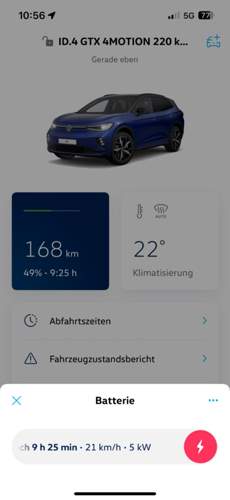

Ich bin gerade bei der Arbeit und hänge am 2. 22 kW AC Lader. Leider lädt er auch an dem nur mit 5 kW. Temperaturanzeige im Fahrzeug -1,5°.
Das hatte ich letzte Woche auch, es waren Minus 9°C morgens als ich ihn angehängt hatte. An unserer 22KW- Wallbox in der Firma kamen bei meinem ID 4 GTX sowieso immer nur 11KW Max an, offensichtlich geht auch bei AC-Ladung nicht mehr, ein anderer aber koreanischer Firmenwagen unserer Flotte lädt da immer mit 22KW Max. Wie auch immer, dein Thema kann eigentlich nur mit der kälte zusammenhängen da meiner letzte Woche auch nur mit 4,5KW geladen wurde.
Ja, leider unterstützt VW nur 11 kW AC laden 🙁.
5 kW sehe ich jetzt aber auch zum 1. Mal.
Das hatte ich bisher ganz wenige Male und es ließ sich immer dadurch lösen, dass ich den Ladevorgang unterbrochen, das Kabel neu gesteckt und wieder gestartet habe. Ich halte das eher für ein Kommunikations- oder Kontakt-Problem und glaube nicht, dass es mit der Kälte und dem Akku zu tun hat. Dafür spricht auch, dass das bei mir auch schon einmal bei +15° C aufgetreten ist.
22 kW Lader im Auto sind recht selten. Wie geschrieben kann VW, wie viele andere an AC nur 11 kW.
@MacV8 schrieb am 17. Januar 2024 um 11:36:36 Uhr:
Doch, es kann schon sein, gerade bei Temperaturen bei oder unter 0°C, dass erstmal die Akkuheizung anspringt und deswegen die effektive Ladeleistung einbricht. Interessant wäre es daher, wenn es am Ladepunkt auch eine Anzeige geben würde. Vielleicht zieht das Auto schon seine 10 kW, aber nur die Hälfte fließt in die Ladung, der Rest erstmal in die Akkuheizung.
Ist mittlerweile bei 7 kW (App) bzw. 7,3 kW am Ladepunkt angekommen.
Habe beide Stecker mehrmals neu gesteckt, danach startet er wieder nur mit 4,9 KW, ist aber mittlerweile doch bei 11 kW angekommen.
Hier ist es momentan ziemlich feuchtkalt, hatte sich vielleicht Reif auf die Kontakte gelegt.
